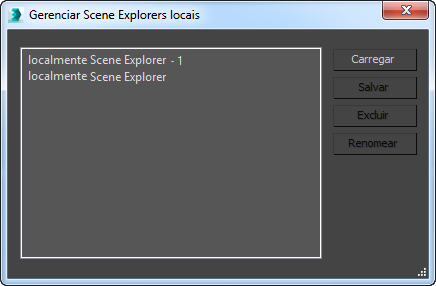

Interface
Janela de lista
Quando a caixa de diálogo Gerenciar Scene Explorers locais é aberta pela primeira vez, ela lista todos os Scene Explorers locais. É possível fazer o seguinte na lista:
  • Para abrir um item da lista, clique duas vezes sobre o nome do item.
  • Para destacar um ou mais itens da lista para uma operação subsequente, utilize os métodos padrão com base no mouse, incluindo clicar, arrastar e Ctrl+ clique.
Carregar
Abre uma caixa de diálogo de arquivo denominada Carregar Explorador de cena. Realce um arquivo de Configurações do explorador (INI) e clique em Abrir. Isso abre o arquivo local como um explorador local.
Se o arquivo não for um arquivo salvo Explorador de cena válido, você receberá uma mensagem de erro e nada será carregado.
Salvar
Permite salvar o Scene Explorer realçado como um arquivo INI. Disponível somente quando um único item de lista está realçado.
Dica: Em geral, como os Scene Explorers locais são salvos e carregados automaticamente com a cena, não é necessário salvá-los separadamente. Quando um Scene Explorer local é salvo na pasta padrão, ele se torna disponível posteriormente como um Scene Explorer global. Lembre-se de dar nomes apropriados às suas instâncias de exploradores para considerar essa mudança de comportamento.
Excluir
Elimina da cena todas as instâncias realçadas do Scene Explorer. Esta ação não é desfeita.
Renomear
Abre uma pequena caixa de diálogo Renomear explorador de cenas, com o nome do explorador realçado em um campo editável. Disponível somente quando um único item de lista está realçado.
Dica: Uma maneira fácil de renomear um Scene Explorer local é usar o campo de texto na barra de ferramentas Vista.
Nota: Scene Explorers globais e de espaço de trabalho não podem ser renomeados.
