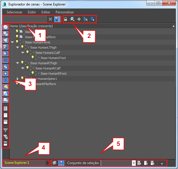

A ilustração a seguir serve como um mapa das barras de ferramentas padrão do Scene Explorer quando o layout (no menu Personalizar) é definido como o padrão: Vertical e todas as barras de ferramentas gerais estão ativas. Se o layout estiver definido como Horizontal, as mesmas barras de ferramentas serão agrupadas perto da parte superior da caixa de diálogo Scene Explorer. Na ilustração, cada barra de ferramentas está marcada em vermelho para maior clareza.
As barras de ferramentas padrão do Scene Explorer:
1. Barra de ferramentas Localizar
2. Barra de ferramentas Ferramentas
3. Barra de ferramentas Exibir
4. Barra de ferramentas Vista
5. Barra de ferramentas Seleção
[Localizar]
Ao inserir uma frase de pesquisa neste campo no lado esquerdo da barra de ferramentas, serão mostrados os resultados da pesquisa na lista em tempo real. Objetos não coincidentes são removidos temporariamente da lista. O conteúdo da lista também está sujeito à filtragem pelas configurações da barra de ferramentas Exibir (consulte a seguir).
Dica: Para selecionar todos os resultados de pesquisa, pressione Enter. Para selecionar alguns dos resultados da pesquisa, use o mouse.
Por padrão, o Scene Explorer usa um método simples de pesquisa de texto, mas também é possível usar, alternativamente, expressões regulares ativando o menu Selecionar Localizar usando expressões regulares.
Remover filtro
Limpa o campo de pesquisa Localizar e restaura o conteúdo original da lista.
Barra de ferramentas Alternar exibir
Abre e fecha a barra de ferramentas Exibir (consulte a seguir).
Barra de ferramentas Ferramentas no modo Classificar por hierarquia
Barra de ferramentas Ferramentas no modo Classificar por camada
A configuração da barra de ferramentas Ferramentas varia dependendo de estar ativo o modo Classificar por hierarquia ou Classificar por camada.
Fornece botões que permitem alternar a exibição das diferentes categorias de elementos de cena no Scene Explorer. Para abrir essa barra de ferramentas, clique em (barra de ferramentas Alternar exibir) na barra de ferramentas Localizar (consulte detalhes precedentes) ou selecione o menu Personalizar Barras de ferramentas Exibir.
Quando ativada, a barra de ferramentas é posicionada verticalmente à esquerda da janela do Scene Explorer. Seus botões permitem selecionar o tipo de objetos que aparecem na lista do Scene Explorer. Quando um botão de filtragem está ativo (fundo realçado), seu tipo de objeto é exibido na lista. Quando desativado (fundo cinza), o Scene Explorer não lista esse tipo de objeto.
Dica: Para desativar e ignorar temporariamente os filtros da barra de ferramentas Exibir, clique com o botão direito do mouse no Scene Explorer (longe dos cabeçalhos das colunas), abra o submenu Filtros no quadrante superior esquerdo e desative Utilizar filtros de objeto.
A barra de ferramentas Vista aparece no canto inferior esquerdo da caixa de diálogo Scene Explorer e mostra o nome do Scene Explorer atual. No Scene Explorer ativo, esse nome aparece em amarelo.
O menu nessa barra de ferramentas, disponível a partir do botão de seta à direita, fornece acesso a Scene Explorers locais e globais e comandos para alternar o Scene Explorer atual entre o modo local e o global. Para obter mais detalhes, consulte Sobre Scene Explorers locais e globais
Exibe o conteúdo da cena por camada. Permite editar camadas e conteúdo arrastando ícones de objeto e de camada dentro da lista.
