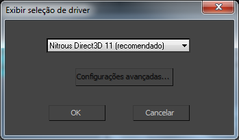

Escolha e configure os drivers de exibição gráfica no painel Viewports da caixa de diálogo Configurações de preferência. Este tópico explica as opções do driver disponíveis na caixa de diálogo Exibir seleção de driver.
Autodesk
Autodesk 3ds Max 2017 [versão instalada]
Alterar o modo gráfico.
Além disso, é possível especificar o driver gráfico ao iniciar o 3ds Max a partir da linha de comandos.
Para obter mais informações sobre drivers gráficos, consulte as recomendações certificadas e os requisitos do sistema da Autodesk.
Este driver requer o Direct3D 11.
Este driver requer o Direct3D 9.0.
O driver do software Nitrous não requer suporte a hardware. Pode ser mais lento que as versões de hardware suportadas, mas não suporta multithreading e várias CPUs.
O driver do Nitrous Software tem suporte pelo WARP.
Este driver requer o DirectX 9.0c ou uma versão mais recente.
As opções de configuração de viewport para viewports herdados diferem daquelas para viewports Nitrous. Opções adicionais para o driver Direct3D herdado estão na caixa de diálogo Configurar Direct3D.
Com o driver OpenGL, o 3ds Max utiliza o driver de vídeo instalado no sistema operacional. Você pode usar o driver OpenGL se o sistema tiver qualquer forma de aceleração gráfica de hardware.
As opções de configuração de viewport para viewports herdados diferem daquelas para viewports Nitrous. Opções adicionais para o driver OpenGL herdado estão na caixa de diálogo Configurar o OpenGL.
