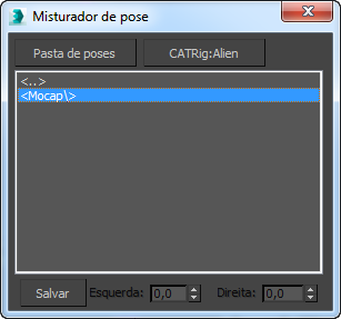

Interface
Pasta de Poses
Clique para selecionar uma pasta para armazenar poses.
CATRig
Clique para selecionar o CATRig em que irá trabalhar. Após clicar no botão, clique em um osso (não o CATParent) no rig para trabalhar.
Se você selecionar uma parte de rig antes de abrir o Pose Mixer, o nome do rig já aparece neste botão.
Salvar
Após selecionar os ossos que definem uma pose, clique em Salvar para salvar a pose. Por exemplo, se você estiver salvando de uma pose para a boca, selecione os ossos que formam o boca e clique em Salvar.
Esquerda/Direita
Ajuste estas configurações para carregar a pose destacada para o lado respectivo. É possível utilizar o teclado, mas o recurso é projetado para ser utilizado com controles giratórios. Arrastar para cima (valor positivo) aplica a pose na direção em que os ossos foram originalmente movidos de sua posição padrão, e arrastar para baixo (valor negativo) aplica a pose na direção oposta.
Uma vez que os controles giratórios aplicam um ajuste relativo, os valores numéricos são redefinidos para 0 após utilizar.
