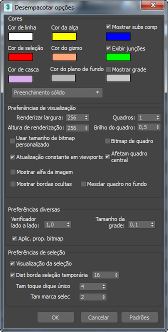

Caixa de diálogo para Opções de Desembalar
Define as preferências para o editor do modificador de Desembalamento UVW usando os controles na caixa de diálogo em opções para desembalar.
Interface

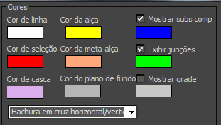

Grupo de cores
Contém as amostras de cores para personalizar a exibição da textura de UVW. Com alguns mapas, as cores Padrão pode se tornar difíceis de visualizar. Use estas amostras para selecionar as cores que ficam melhor no seu mapa específico.
Para alterar uma cor, clique na amostra e Use o Seletor de cores para selecionar uma nova.
Cor da linha
Especifica a cor das linhas textura de UVW. Padrão=branco.
Cor do alça
A cor atribuída para correção das alças. Padrão=amarelo.
Mostrar Subs compartilhados
Quando ativado, subobjetos não selecionados compartilhados pela atual seleção são destacados com esta cor. Na maioria dos casos, os subobjetos são Arestas. Com um único vértice, os subobjetos são vértices. Padrão=ativado, azul.
Seleção de Cor
Especifica a cor de subobjetos de UVW selecionados. Padrão=vermelho.
Cor da meta-alça
A cor atribuída para a meta-alça de forma livre. Padrão=laranja.
Exibir junções
Quando ativado, permite atribuir uma cor definida para coordenar os limites dos grupos que aparecem nas viewports. Padrão=ativada, verde.
Cor da Casca
A cor atribuída para grupos descascados quando Modo de Casca está ativo. Padrão=cor violeta.
Cor do plano de fundo
A cor atribuída ao plano de fundo onde o mapa de textura não é exibido. Padrão=cinza escuro.
Exibir a grade
Quando ativada, as linhas de eixo são visíveis. Padrão=ativada, azul escuro.
Você também pode definir o Tamanho da grade.
[lista suspensa]
Permite atribuir um padrão de preenchimento para as faces selecionadas. Padrão=Hachura cruzada horizontal/vertical.

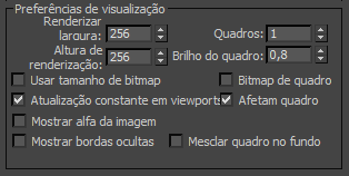

As preferências de visualização de grupo
Contém controles que afetam a exibição do mapa na janela de visualização.
Largura de renderização
Especifica a resolução da largura da imagem exibida na janela de visualização. Isto não altera o tamanho da imagem, mas somente a resolução.
Altura da renderização
Especifica a altura da resolução.
Use o tamanho personalizado do mapa
Quando ativado, escala a Textura do bitmap para os valores especificados pela Largura e Altura. Você pode ajustar essas configurações para dimensionar a proporção da textura bitmap em relação às coordenadas de textura. Esta escala não afeta o bitmap no material, mas somente como é visualizado no editor.
Dica: Ao trabalhar com grandes texturas, reduz o tamanho do bitmap para um feedback mais rápido. E ao trabalhar com texturas desproporcionais, define as cotas mais perto umas das outras no editor para tornar o trabalho mais fácil.
Quadros
O número de vezes que a imagem de textura é repetido, contando para fora de oito orientações (os quatro cantos e os quatro lados).
Com quadros=1, o resultado é uma grade de 3 x 3. Com quadros=2, o resultado é uma grade de 5 x 5, e assim por diante.
Você pode ativar o recurso da quadros com a caixa de seleção, descrito abaixo.
Brilho do quadro
Define a luminosidade da quadros do bitmap. Em 1.0, o brilho é igual ao da imagem original; a 0,5 é metade do brilho; e em 0, é preto.
Dica: Desativar afeta o centro da quadros (consulte a seguir) impede que a configuração de brilho afete o centro da quadros, portanto, é mais fácil encontrar se você desligou o brilho.
Bitmap do quadro
Quando ativado, você pode repetir o bitmap no editor, exibindo o grau de quadros definido no material.
É possível utilizar qualquer parte da imagem na quadros para definir as coordenadas da textura. Isto é útil quando as seções da imagem de textura são acondicionados fortemente juntos e a malha contém muitas áreas diferentes para mapear.
Afetar o quadro central
Quando ativado, a configuração de brilho (consulte anterior) afeta igualmente todos os quadros. Quando desativado, o centro, ou o quadro “principal” sempre permanece com brilho, de maneira que você possa distinguir com facilidade os quadros das cópias.
Atualização constante em viewports
Afeta o ajuste dos vértices UVW na viewport enquanto move o mouse. Padrão=desativado (o efeito de ajustar os vértices UVW não aparecem na viewport até que você solte o botão do mouse).
Mostrar imagem Alfa
Exibe o canal alfa da imagem de plano de fundo no editor, se ele existir.
Mostrar Arestas ocultas
Alterna a exibição das arestas da face. Quando desativado, somente as faces. Quando ativado, toda a geometria de malha é exibida.
Mistura os quadros em plano de fundo
Afeta a cor nas quadross definidas com brilho menores do que 1.0. Quando desativado, mistura os quadros para preto. Quando ativado, mistura os quadros para a Cor de plano de fundo.
Diversos. Preferências de grupo
Verificador lado a lado
Altera o tamanho do plano de fundo do verificador na viewport do editor de UV.
Tamanho da grade
Define o espaçamento das linhas de eixo horizontais e verticais. Padrão=0,1.
Definindo o tamanho da grade para 0 efetivamente desativa a grade. No maior valor 1,0, a grade tem o mesmo tamanho que a textura.
Aplicar proporção de bitmap
Aplica a proporção de tamanho do bitmap referenciado. É possível alterar o bitmap em \\maps\uvwunwrap.
As preferências de seleção de grupo
Seleção da Distância da borda suave
Quando Seleção Suave está ativada, a região limita a queda do número especificado de Arestas entre a seleção e os vértices afetado. A região afetada é medida em termos de espaço "distancia da borda" em vez de distância absoluta. Padrão=16.
Clique único atinge o tamanho
Define o quão longe você pode clicar a partir de um subobjeto para selecioná-lo. Padrão=4. Faixa=1 a 10.
Tamanho da marca selecionada
Define o tamanho do ícone quadrado na janela que o editor usa para indicar os vértices selecionados. Padrão = 2. Faixa=1 a 10.
OK/Cancelas/Definições
Clique em OK para aceitar ou em Cancelar para anular as alterações na caixa de diálogo. Clique em Padrão para restaurar todos os parâmetros desta caixa de diálogo aos valores Padrão.
