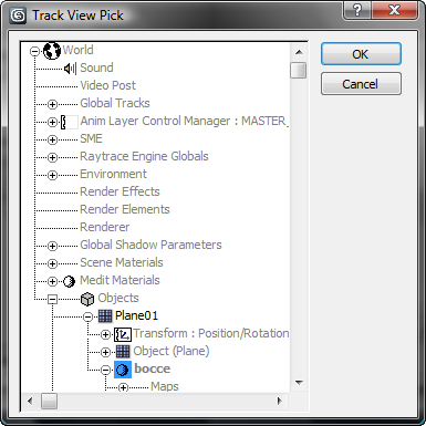

  2. Clique em Atribuir para controlador.
    3ds Max Abre o Tela de Monitoramento, selecione subdiálogo, mostrando o rastreamento da hierarquia. A caixa de diálogo exibida é similar à hierarquia da Tela de Monitoramento.
  3. destaque o rastreamento para a variável que deseja utilizar e em seguida,clique em OK.

  4. Clique em Atribuir para controlador.
    O Tela de Monitoramento, selecione Caixa de diálogo é exibida. Exibe a hierarquia de objeto como aparece no lado esquerdo da trilha exibir planilha.
  5. Na hierarquia de lista, destaque o controlador de posição para Box01 e em seguida,clique em OK.

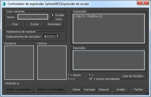

Criar grupo de variáveis
Nome
O nome da variável.
Escalar/Vetor
Selecione o tipo de variável para criar.
Criar
Cria a variável e a adiciona na lista apropriada.
Você deve inserir um nome e especifique um tipo antes de clicar em Criar.
Excluir
Exclui a variável destacada na lista Escalamento ou vetores.
Renomear
Renomeia a variável destacada na lista Escalamento ou vetores.
Primeiro, destaque a variável na lista; Isto coloca o nome no campo Nome. Edite o nome no campo Nome e em seguida,clique em Renomear; o novo nome substitui a anterior na lista.

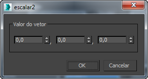

Constante de atribuição para escalar variável
Constante de atribuição para um vetor variável
Atribuir a controlador
Abre uma caixa de diálogo de seleção Tela de Monitoramento que permite atribuir um controlador destacado para a variável. O controlador de valor é executado em tempo atual e a variável de deslocamento.
Janela de expressão
Insira a expressão para avaliar. A expressão deve ser uma expressão matemática. O resultado é um vetor com três valores para uma expressão vetorial (posição, escala ou 3 pontos) ou um valor a escalar para uma expressão flutuante.
Descrição da janela
Insira texto opcional do documento a expressão. Por exemplo, é possível descrever variáveis definidas pelo usuário.
Lista de funções
Exibe uma lista de funções do controlador de expressão.
Na lista, P, Q, escalar e R representam os valores ou escalar expressões; V e L representam os valores do Vetor ou as expressões de vetor.
Salvar
Salva uma expressão. As expressões são salvas como arquivos com um..xpr extensão de nome de arquivo.
Carregar
Carrega uma expressão.
Uma expressão salva não incluem definições de variáveis ou de valores. Após carregar a expressão, é preciso redefinir.
Depurar
Exibe a expressão Janela de depuração.
Esta janela mostra os valores das variáveis, e o valor da expressão. Quando você altera as variáveis ou mova o controle deslizante de tempo, a janela de depuração atualiza automaticamente para que você possa visualizar interativamente o que está acontecendo com a expressão. Os valores de quadros (f), padrão de tempo (NT), S (s) e marcadores (T) também são exibidas.
Avaliar
Avaliar a expressão para cada quadro na animação.
Não há nenhuma atribuição explícita (= ou:=operador) como em uma linguagem de programação convencionais; a atribuição é implícita e acontece ao longo do tempo.
Se a expressão contém um erro de sintaxe, uma mensagem de erro é exibida. A mensagem de erro é a primeira parte da expressão. O último caractere na mensagem de erro é o ponto do erro. Normalmente, isso é onde o erro de fato, a não ser que o problema que abrir e fechar os parênteses (ou os parêntesis para os vetores) não coincidem. Neste caso, avaliação pode continuar processando antes de o erro ser detectado.
Fechar
Fecha a caixa de diálogo controlador de expressão.
