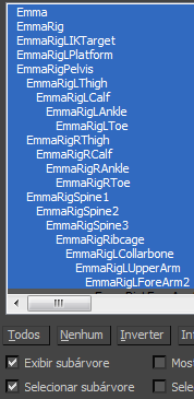

  3. Na caixa de diálogo Merge, clique para ativar Select Subtree.
  4. Localize e clique em biped's center of mass name na lista da caixa de diálogo Merge.
    O nome padrão para o biped center of mass é Bip001. Se o biped foi renomeado em Structure, localize o renomeado center of mass na lista.
    Nota: O center of mass é o objeto fonte da hierarquia dos bipes, se ela for selecionada com a opção Select Subtree ativada, todos os vínculos secundários serão selecionados, incluindo extra bones e a mesh skin (a malha da superfície (mesh skin) está vinculada quando Attach To Node é usado em Physique).
    Selecionar um biped ao mesclar uma cena do 3ds Max
    Na ilustração, o center of mass object foi nomeado como Hero. Com a opção footsteps Subtree atovada, todas as também serão selecionados quando você clica em Hero, incluindo a Physique Mesh
