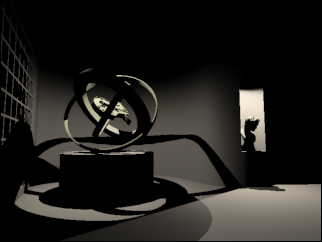

A Cena renderizada sem iluminação global

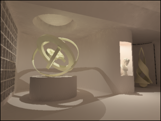

A mesma cena com iluminação global

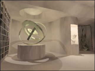

A iluminação global final suavizada pela coleta final
