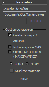

Utilitário Coletor de recursos
O Coletor de recursos reúne os arquivos de recurso usados por uma cena (bitmaps, arquivos de distribuição fotométrica (IES) e, opcionalmente, a cena em si) em um único diretório.
Aviso: O Coletor de recursos não coleta os mapas utilizados para mapeamento de deslocamento ou como projeções de luz.
Interface
Caminho de saída
Exibe o caminho de saída atual. Ele pode ser alterado usando o botão Procurar.
Procurar
Clique para exibir uma caixa de diálogo de arquivo do Windows que permite que você selecione o caminho de saída.
Grupo Opções de recursos
Coletar bitmaps/arquivos fotométricos
Quando ativada, o Coletor de recursos coloca os bitmaps e os arquivos fotométricos da cena no diretório de saída. Padrão=ativado.
Incluir arquivos MAX
Quando ativada, o Coletor de recursos coloca a cena em si (o arquivo .MAX ) no diretório de saída. Padrão=desativado.
Compactar arquivos
Quando ativada, compacta os arquivos em um arquivo ZIP salvo no diretório de saída. Padrão=desativado.
Copiar/mover
Selecione Copiar para criar uma cópia dos arquivos no diretório de saída. Selecione Mover para mover os arquivos (eles são excluídos do diretório no qual foram salvos originalmente). Padrão=Copiar.
Atualizar materiais
Quando ativada, os caminhos de material são atualizados. Padrão=desativado.
Iniciar
Clique para coletar os arquivos de recurso de acordo com as configurações acima desse botão.
