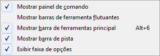

A versão dos menus Aprimorados do submenu Mostrar IU
Selecionar um elemento da IU no submenu Mostrar IU alterna a exibição desse elemento. O submenu exibe uma marca de seleção ao lado do elemento da IU quando ele estiver em exibição no momento.
Os atalhos de teclado para ativar e desativar os elementos da IU são exibidos ao lado dos elementos da IU correspondentes no menu Mostrar IU.
