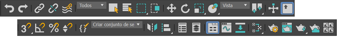

Barra de Ferramentas Principal
A barra de ferramentas principal dá acesso rápido às ferramentas e aos diálogos de muitas das tarefas mais freqüentes do 3ds Max.
Dica: Se a barra de ferramentas principal não estiver visível, abra-a pelo submenu Exibir IU.
A barra de ferramentas principal, dividida em dois para esta ilustração
Dica: Se a barra de ferramentas principal for mais larga do que a janela do 3ds Max (ou do que a tela do seu computador), é possível vê-la integralmente arrastando uma área cinza da barra de ferramentas, por exemplo, abaixo das listas suspensas.
Desfazer/refazer
Selecionar e Vincular
Desvincular Seleção
Vincular à Deformação do Espaço
Lista de Filtros de Seleção
Selecionar Objeto
Selecionar por Nome
Menu desdobrável Região de Seleção
Interruptor de seleção Janela/Cruzamento
Selecionar e Mover
Selecionar e Girar
Selecionar e Dimensionar
Nota: Um clique no botão Mover, Girar ou Dimensionar com o botão direito do mouse abre o diálogo Transformar Type-In.
Submenu Selecionar e Posicionar
Nota: Clique com o botão direito do mouse no botão Selecionar e Posicionar ou no botão Selecionar e girar e a caixa de diálogo Configurações de posicionamento, também descrita em Selecionar e posicionar, é exibida..
Sistema de Coordenadas de Referência
Menu desdobrável Usar Centro
Selecionar e Manipular
Atalho de teclado Anular Interruptor
2D Snap, 2.5D Snap, 3D Snap
Interruptor Ajuste de Ângulo
Interruptor Ajuste Percentual
Interruptor Ajuste de Giro
Editar Conjuntos de Seleção Nomeados
Simetria
Menu desdobrável Alinhar
Alternar o Scene Explorer
Alternar Layer Explorer
Alternar Fita
Editor de Curvas (Abrir)
Modo de Exibição Esquemático (Abrir)
Menu desdobrável Editor de Materiais
Configuração do agente de renderização
Janela de quadro renderizado
Menu desdobrável Renderizar:
Renderização no Autodesk A360
Abrir Galeria do Autodesk A360: Abre a página da Web que apresenta as renderizações em nuvem do A360.
