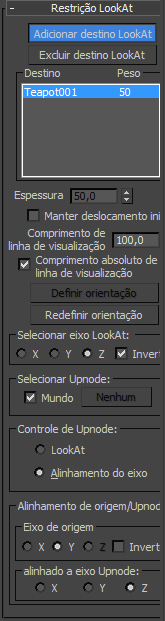

Acessar os parâmetros da restrição LookAt através do painel Movimento:
  1. Selecione o objeto com a Restrição LookAt.
  2. No painel Movimento implementação de Parâmetros PRS, clique no botão Rotação.
    Os parâmetros da restrição LookAt estão presentes abaixo da implementação de Restrição LookAt.
Para editar os valores de peso:
  1. Selecione o objeto restringido.
  3. Clique em um destino na lista.
  4. Utilize o girador Peso ou insira um valor numérico para ajustar o valor do peso.

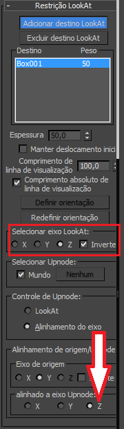

Para usar a restrição LookAt com uma câmera livre:
  1. Altere a Eixo de LookAt para Z e ative Inverter.
  2. Altere o Upnode Axis para Z também.
Interface
Uma vez atribuída uma restrição LookAt, você terá acesso às suas propriedades na implementação de Restrições no painel Movimento. Nesta implementação, você pode adicionar ou remover alvos, atribuir pesos, atribuir e animar valores de peso alvos e ajustar outros parâmetros relacionados.
Nota: Quando uma restrição LookAt é atribuída através do menu Animação, o 3ds Max designa um controlador da Lista de Rotações para o seu objeto. Na lista da implementação de Lista de Rotações, você irá encontrar a Restrição LookAt, que é a restrição que você atribuiu. Para ver a implementação de Restrição LookAt, faça duplo-clique no item Restrição LookAt na lista.

Grupo Selecionar eixo de LookAt
Use para definir o eixo que olha para o alvo. As caixas de seleção X, Y, Z refletem o sistema de coordenadas local do objeto restringido. A caixa Inverter inverte as direções dos eixos locais.
Grupo Selecionar upnode
O upnode padrão é o Mundo. Desligue a opção Mundo para selecionar manualmente um objeto que defina o plano do Upnode. Este plano é desenhado desde o objeto restringido até ao objeto Upnode. Se o Eixo LookAt e o eixo Upnode coinciderem, o objeto restringido irá inverter-se. A animação da posição do objeto upnode movimentará o plano do upnode.
Grupo Controle do upnode
Permite alternar rapidamente entre Controle de LookAt Upnode e Alinhamento ao eixo.
  • LookAt Quando selecionado, o Upnode coincide com o alvo de LookAt.
  • Alinhamento ao eixo Quando selecionado, o Upnode se alinha com o eixo do objeto. Selecione o eixo (X, Y ou Z) no grupo Alinhamento de origem/upnode diretamente abaixo do Controle upnode.
Grupo Alinhamento de origem/Upnode
Eixo de origem
Seleciona o eixo do objeto restringido que será alinhado com o Eixo do upnode. O Eixo de origem reflete o Eixo local do objeto restringido. O Eixo de origem e o Eixo LookAt trabalham em conjunto, portanto o Eixo usado para definir o Eixo LookAt estará indisponível.
Alinhado ao Eixo Upnode.
Seleciona o eixo Upnode a que será alinhado o Eixo origem selecionado. Observação: o eixo Origem selecionado pode ou não conseguir alinhar-se completamente ao Eixo Upnode.
