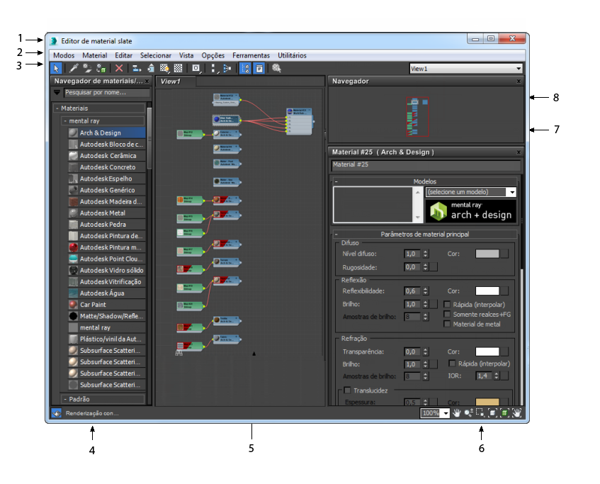

Em geral, a interface Slate é mais versátil quando você está criando materiais, enquanto a interface Compacta é mais conveniente quando é necessário apenas aplicar materiais que já foram criados.
A interface Slate é uma interface gráfica com vários elementos. Os mais importantes são o Navegador de materiais/mapas, em que é possível procurar por materiais, mapas e material de base e tipos de mapas; a Vista ativa, na qual você pode combinar materiais e mapas; e o Editor de parâmetros, em que é possível alterar as configurações de material e de mapa.
1. Barra de menu
2. Barra de ferramentas
3. Navegador de materiais/mapas
4. Status
5. Vista ativa
6. Navegação de vista
7. Editor de parâmetros
8. Navigator
Os principais elementos visuais dessa interface estão onde você executa a maior parte de seu trabalho:
Esse painel mostra o Navegador de materiais/mapas. Para editar um material, arraste-o do painel Navegador de materiais/mapas para a Vista. Para criar um novo material ou mapa, arraste-o do grupo de Materiais ou do grupo de Mapas. Também é possível clicar duas vezes em uma entrada do Navegador de materiais/mapas para adicionar esse material ou mapa à Vista ativa.
A Vista ativa é onde você constrói árvores de material, conectando mapas ou controladores a componentes de materiais.
Você pode criar um número de Vistas para os materiais de sua cena e escolher a Vista ativa entre eles.
O Editor de parâmetros é onde você ajusta as configurações detalhadas para mapas e materiais.
