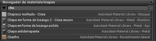

Search by Name
Insira o texto neste campo para procurar por materiais e mapas cujo nome comece com os caracteres que você especificar. A pesquisa não faz distinção entre letras maiúsculas e minúsculas.
Materiais e mapas encontrados aparecem em uma lista abaixo do campo de pesquisa.

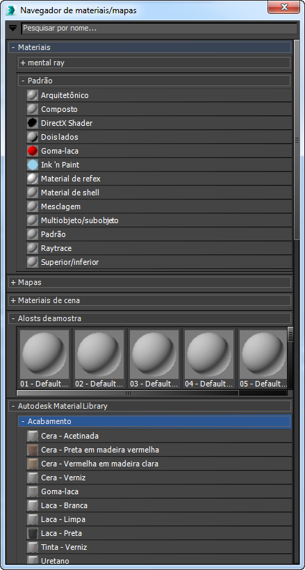

Lista de materiais/mapas
A peça principal da caixa de diálogo Material/Map Browser é uma lista rolável de materiais e mapas. Esta lista é organizados em grupos que você pode expandir ou recolher.
Grande parte da interface do Material/Map Browser é composta por uma lista de materiais, mapas e controladores organizados por bibliotecas e grupos. Cada biblioteca e grupo têm uma barra de título com um ícone de abrir/fechar (+ / -) que você pode usar para expandir ou esconder a lista. Os grupos podem ter subgrupos com suas próprias barras de título, e alguns desses subgrupos podem ter ainda mais subgrupos.
Na versão modal do navegador, se você atribuir um tipo de material, somente os materiais aparecerão, e se você atribuir um mapa, então somente mapas aparecerão.
Importante: Por padrão, o Material/Map Browser exibe somente os materiais e mapas que são compatíveis com o renderizador ativo.
