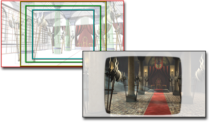

O Enquadramento seguro fornece um guia para ajudar a evitar que partes da renderização de sua imagem sejam bloqueadas na saída final.
As bordas de enquadramento seguro mostram quais partes de um viewport ficarão visíveis quando renderizadas para o vídeo.
Por exemplo, para certificar-se de que não há nenhuma área preta e não intencional visível em uma tela de televisão, os transmissores intencionalmente "redimensionam" a imagem do vídeo. O resultado é que partes de uma imagem em torno das arestas não ficam visíveis em um aparelho comum. Além disso, as partes de imagens em slides de 35 mm podem ser parcialmente cobertas por montagens de slides.
É possível ajustar o tamanho do enquadramento seguro como um percentual do retângulo externo de exibição com os controles de Enquadramento seguro na caixa de diálogo Configuração do viewport. Dependendo do tamanho, o enquadramento seguro pode ser usado como o equivalente a um "enquadramento de título seguro" (a área interna que é segura para exibir títulos) ou um enquadramento seguro da ação (a área interna em que a ação pode ocorrer sem perda significante de informações).
Para visualizar os quadros, selecione Mostrar enquadramentos seguros no menu de etiqueta de viewport Ponto de vista (POV). Três retângulos, um amarelo, um verde e um azul claro, aparecem no viewport da câmera. O retângulo externo e amarelo do vídeo mostra a área e a proporção de sua exibição atual. O retângulo verde do meio representa a zona de ação segura. O retângulo azul claro interno mostra a zona de título seguro.
