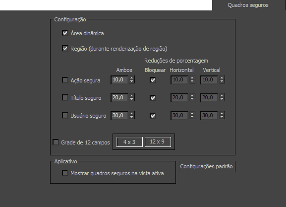

Painel Enquadramentos seguros
Utilize o painel Quadros seguros da caixa de diálogo Configuração da viewport para alternar o status dos quadros seguros do vídeo para a viewport atual e ajuste seus parâmetros.
As arestas dos quadros seguros mostram que partes de uma viewport serão visíveis quando renderizadas para vídeo.

O painel Quadros seguros contém configurações para os seguintes tipos de quadro:
Área Dinâmica
A área que vai realmente ser renderizada, independentemente do tamanho ou proporção da viewport. Cor do contorno padrão = mostarda.
Região (quando Renderização da Região)
Quando ativado e você estiver renderizando uma regiãoe Editar Região estiver desativado, o contorno da região permanece visível na viewport. Quando desativado, a região permanece em vigor, mas seu contorno não aparece na viewport. Quando Editar Região estiver ativado, o contorno da região está sempre visível e esta opção não tem efeito.
Nota: Para ver o contorno da região na viewport, Mostrar enquadramento seguro em Vista Ativa deve estar ativado.
Ação Segura
A área na qual é seguro incluir sua ação renderizada. O caixa de verificação Bloquear permite a você bloquear a proporção do quadro de ação. Quando Bloquear estiver ativado, utilize o controle giratório Ambos para definir a porcentagem da área dinâmica que está recortada dentro do quadro seguro. Quando Bloquear estiver desativado, você pode usar os controles giratórios Horizontal e Vertical para definir estes parâmetros de forma independente. Padrão = 10% da área dinâmica. Cor do contorno padrão = ciano.
Título Seguro
A área onde é seguro incluir títulos ou outras informações. Quando usados corretamente, esta é menor do que o quadro de ação. O caixa de verificação Bloquear permite a você bloquear a proporção do quadro de título. Quando Bloquear estiver ativado, utilize o controle giratório Ambos para definir o tamanho da porcentagem do quadro de título relativo à área de ação. Quando Bloquear estiver desativado, você pode usar os controles giratórios Horizontal e Vertical para definir estes parâmetros de forma independente. Padrão = 20% da área dinâmica. Cor do contorno padrão = castanho claro.
Usuário Seguro
Exibe um quadro seguro adicional que você pode usar para quaisquer requisitos personalizados. O caixa de verificação Bloquear permite a você bloquear a proporção do quadro do usuário. Quando Bloquear estiver ativado, utilize o controle giratório Ambos para definir o tamanho da porcentagem do quadro do usuário relativo à área de ação. Quando Bloquear estiver desativado, você pode usar os controles giratórios Horizontal e Vertical para definir estes parâmetros de forma independente. Padrão = 20% da área dinâmica. Cor padrão = magenta.
Grade do Campo 12
Exibe uma grade de células (ou campos) na viewport. Neste caso, "campos" são células na grade e não campos de linhas de digitalização.
O "Grade do Campo 12" é um método usado por diretores de vídeo para fazerem referência a áreas da tela. Um diretor pedir para você mover um objeto dois campos para a esquerda e quatro campos para baixo. A grade do campo 12 é uma referência para este tipo de posicionamento.
  • 4 x 3 (O padrão.) Usa uma grade do campo 12 de 12 células.
  • 12 x 9 Usa uma grade do campo 12 de 108 células.
Grupo Aplicação
Alterna a exibição de quadros seguros para a viewport ativa. Esta opção é duplicada pela alternância Mostrar enquadramento seguro no menu de etiquetas da viewport POV.
Configurações Padrão
Redefine todos os valores para os valores padrão.
