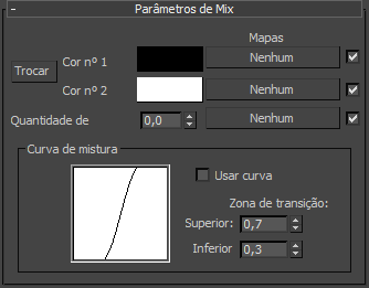

Para controlar a quantidade da combinação:
A Quantidade de combinação é o percentual da Cor n°2 usada na combinação.

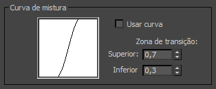

Para controlar a quantidade de combinação usando a curva de combinação:
[Mapas] Selecione ou crie os bitmaps ou mapas processuais a serem combinados em vez de cada cor.
As áreas pretas do mapa revelam a cor n°1 e as áreas brancas do mapa revelam a cor n°2. Valores de cinza revelam combinações intermediárias.
As caixas de verificação ativam ou desativam os mapas associados.
Determina a proporção da combinação. Uma Quantidade de combinação de 0,0 significa que somente a Cor 1 está visível na superfície. Uma Quantidade de combinação de 100,0 significa que somente a Cor 2 está visível. Também é possível usar um mapa em vez de uma quantidade de combinação. As duas cores serão combinadas em maior ou menor grau de acordo com a intensidade do mapa.
Esses parâmetros controlam o quão gradual ou nítida será a transição entre as duas cores que estão sendo combinadas. (Na verdade, isso somente terá importância quando houver um mapa aplicado à Quantidade de combinação).
