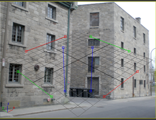

  3. Na implementação Controles de correspondência de perspectiva, clique para ativar Exibir linhas de fuga
    Na viewport, o 3ds Max exibe seis metas-alças de pontos de fuga.

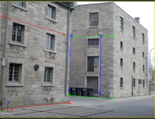

  4. Utilize o mouse para alinhar as meta-alças com a perspectiva do bitmap.
    Arraste a meta-alça para mover ou arrastar a extremidade para redimensionar. O objetivo é alinhar as meta-alças é indicar a posição do ponto de fuga (ou pontos) da cena do bitmap. Organizar os pares vermelho (x) e verde (s) de meta-alças para que pareça estar em ângulos retos entre si. Organizar as meta-alças azuis (Z) para alinhar coma s linhas verticais.
    O 3ds Max ajusta a posição da câmera para que a perspectiva de cena se alinhe ao plano de fundo.

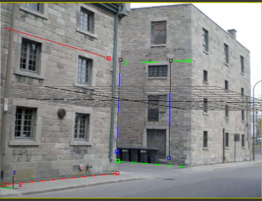

  5. Utilize os giradores horizontais e verticais de Ajuste de Câmera para colocar a grade de construção onde você desejar.
    Dica: O modo Zoom pan 2D pode ajudar a colocar as metas-alças de pontos de fuga precisamente.

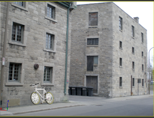

    Agora, quando você colocar os objetos na cena, o ponto de vista da câmera faz com que os objetos coincidam com o plano de fundo.
  7. Utilize os outros controles de Correspondência perspectiva para ajustar a posição da câmera.
Dica: Quando você coloca objetos contra um plano de fundo com perspectiva combinada, pode usar o material Fosco/Sombra/Reflexo (ou, com o Agente de renderização de linhas de digitalização padrão, o material Fosco/Sombra) para projetar sombras no plano de fundo.
A geometria de bicicleta lança uma sombra em um objeto (invisível) com o material Fosco/Sombra/Reflexo.
