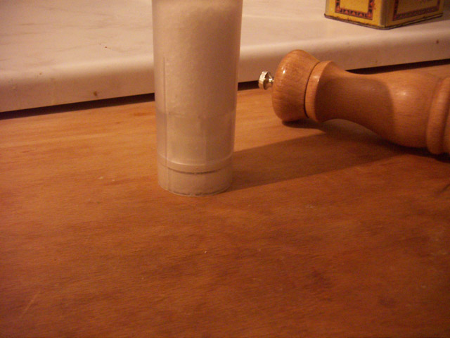

Este procedimento de múltiplas partes fornece instruções passo a passo para um caso simples de combinação de um objeto 3D com uma fotografia usando Material opaco/sombreado/reflexivo, o sombreador Ambiente/plano de fundo do Mapa da câmera, e o sombreador Sonda/bola de cromo do ambiente.
Pré-requisitos:
Idealmente, elas devem ser fotos HDR, mas imagens não-HDR também podem funcionar bem.
Defina a viewport:
painel Plano de fundo para definir a imagem do Plano de fundo (consulte a introdução do procedimento, acima).
Corresponder saída de renderização esteja selecionada. Escolha um ambiente:

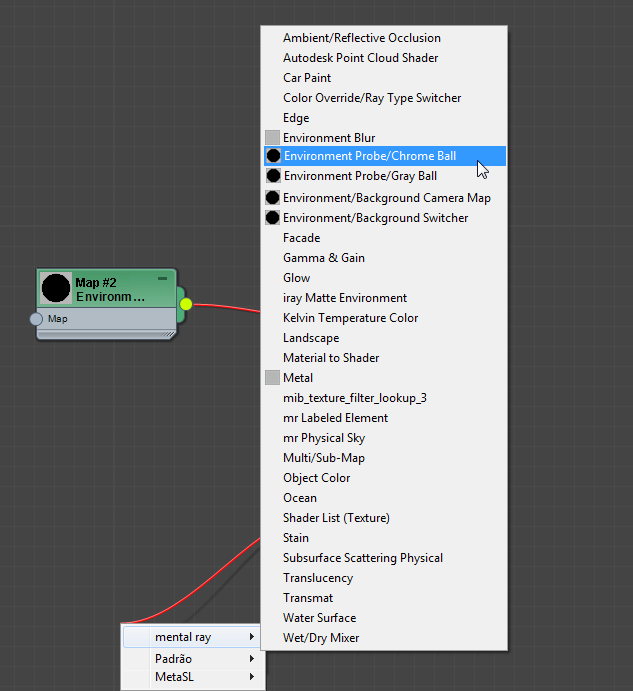

Mapas

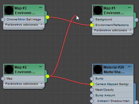

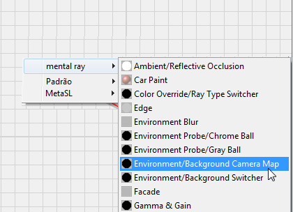

grupo mental ray, selecione Comutador de ambiente/plano de fundo. Defina o plano de fundo e reflexos de ambiente:
No menu suspenso, escolha o mental ray
Mapa da câmera do ambiente/plano de fundo.
painel Vista, arraste um condutor do soquete Ambiente/reflexões do nó do Comutador de ambiente/plano de fundo Utilize o menu suspenso para selecionar o mental ray
Se as duas fotos tiverem exposições diferentes, utilize a configuração Multiplicador para um ou ambos os mapas para fazer a correspondência.

A seguir, você irá definir o Material opaco/sombreado/reflexivo.

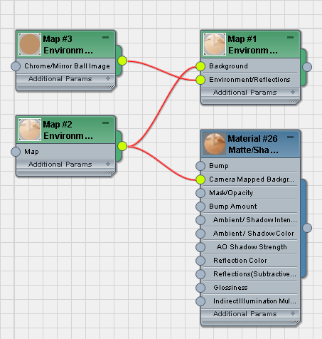

Configure o Material opaco/sombreado/reflexivo:
Isto coloca o mesmo mapa de plano de fundo que é utilizado no comutador do ambiente no mapa de plano de fundo no material como uma instância.
No Editor de material slate, você pode ver o mesmo mapa de fiação para ambos os componentes.

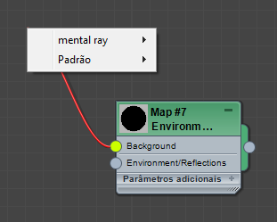

câmera mapeado mapa de Plano de fundo, aplicar um novo sombreador do Comutador de ambiente/plano de fundo. A cena agora contém dois nós de Comutador: um utilizado no ambiente (alterna entre preto transparente e a bola de cromo) e um no material (alterna entre preto transparente e o mapa da câmera).

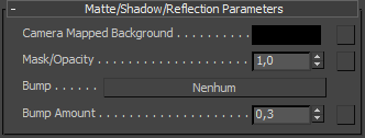

Define a cor ou mapa para o material opaco. Para utilizar o plano de fundo da cena, clique no botão de mapa, navegue na cena, e escolha mapa Ambiente. Este botão é um atalho: também é possível atribuir um mapa de Plano de fundo na implementação Mapas.
A opacidade do material. Padrão=1,0.
Clique no botão do mapa para atribuir um mapa de Opacidade. Este botão é um atalho: também é possível atribuir um mapa de Opacidade na implementação Mapas.
Clique no botão para atribuir um mapa de Saliência. Este botão é um atalho: também é possível atribuir um mapa de saliência na implementação Mapas.
O multiplicador para o mapa de saliência. Padrão=0,3.

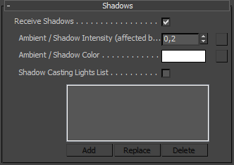

Quando ativado, a superfície pode receber sombras. Padrão=ativado.
Se a Lista de luzes que projetam sombra estiver desativada, todas as luzes projetam sombras na superfície.
O montante de luz ambiente na cena, que em um sentido de prática é a escuridão das sombras. Padrão=0,2.
Se o recurso mental ray Iluminação com base em imagens (IBL) estiver ativo, Material opaco/sombreado/reflexivo também utiliza Luzes celestes para gerar sombras. Neste caso, não é necessário utilizar a configuração Intensidade do ambiente/sombra; ao invés disso, defina o valor como 0.0. No entanto, quando não estiver utilizando a IBL, o material não pode usar a iluminação da Luz celeste e qualquer sombreamento deve proceder do recurso de oclusão de ambiente.
Portanto, quando o sombreador é utilizado junto com uma Luz celeste e IBL é desativado, o valor da Intensidade do ambiente/sombra deve ser similar ao nível de luz que a Luz celeste fornece.
O valor de unidades para esta configuração depende da unidade de iluminação. Se você usar o mr Photographic Exposure Control, e definir escala física para unidades físicas (cd / m 2 ), este valor será em valores físicos, e talvez precisem ser em centenas ou milhares de exterior para uma cena iluminada por Mental Ray Sun & Sky). No entanto, se você não usar o controle de exposição, ou definir Escala física como Sem unidade, este parâmetro está em uma unidade de espaço "tradicional" onde 0 é preto e 1 é branco.
Definir uma cor ou um mapa aqui matiza as sombras. Para matiz da sombra exata, utilize uma cor neutra.
Clique no botão de mapa para atribuir um mapa Cor ambiente. Esse botão é um atalho: você também pode atribuir um mapa Cor do ambiente na implementação Mapas.
Quando ativado, você pode utilizar os botões Adicionar/Substituir/Excluir para editar a lista, especificando luzes para iluminar a superfície. Para a lista de luzes ser efetiva, Receber sombras também precisa estar ativada.
Quando desativada, e Receber sombras estiver ativada, todas as luzes na cena projetam sombras na superfície.

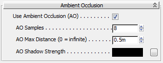

Quando ativado, a oclusão de ambiente afeta a superfície. Padrão-ativo.
O número de raios da oclusão de ambiente que são fotografados. Padrão = 8.
O alcance de raios de oclusão de ambiente. Em 0.0, a distância do raio não é limitada. Usar raios curtos aumenta o desempenho, mas localiza o efeito oclusão de ambiente. Padrão=50.0.
A escuridão das sombras que a oclusão de ambiente causa. O valor padrão é preto, mas você pode causar um efeito de sombreamento menos acentuado usando uma cor mais clara.

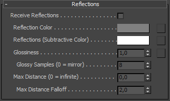

Quando ativado, a superfície reflete a área circundante. Padrão=desativado.
As reflexões são coloridas dessa cor. Para reflexões precisas, utilize uma cor neutra.
Clique no botão de mapa para atribuir um mapa de Reflexão. Esse botão é um atalho: você também pode atribuir um mapa Reflexão na implementação Mapas .
A cor subtrativa para reflexões. Essa quantidade é removida da placa antes de reflexões serem adicionadas. Se preto, nada é removido, e as reflexões são adicionadas de forma puramente aditiva no topo da placa. Se 50% de cinza, os pixels da placa são atenuados a 50% de sua intensidade, e as reflexões são adicionadas por cima, e assim por diante.
Utilize esta configuração se a placa contém uma área com muitas reflexões que precisam ser removidas antes que a nova reflexão, sintética, seja adicionada.
O brilho das reflexões. Padrão=1,0.
Clique no botão de mapa para atribuir um mapa de Brilho. Este botão é um atalho: também é possível atribuir um mapa de brilho na implementação de mapas.
O número de amostras de brilho das reflexões. Padrão = 8.
Em valores diferente do padrão de 0.0, limita a distância a partir da qual as reflexões são projetadas.
A curva de enfraquecimento para reflexões em Distância máxima. Valores inferiores causam um enfraquecimento mais rápido.Padrão=2.0.

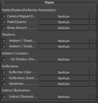

Esta implementação permite atribuir um mapa ou sombreador para muitos dos parâmetros Opaco/sombreado/reflexivo. Também é possível atribuir mapas e sombreadores na implementação em que o parâmetro aparece pela primeira vez: o principal valor dessa implementação é que ela também permite alternar um sombreador de parâmetro, usando a caixa de seleção, sem remover o mapa.
O botão à direita de cada botão de sombreador principal destina-se a sombreadores que podem retornar vários parâmetros. Se um sombreador que apresenta vários parâmetros é atribuído para o componente, o botão a dica de ferramentas exibe o nome do parâmetro.
