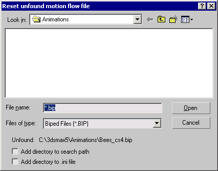

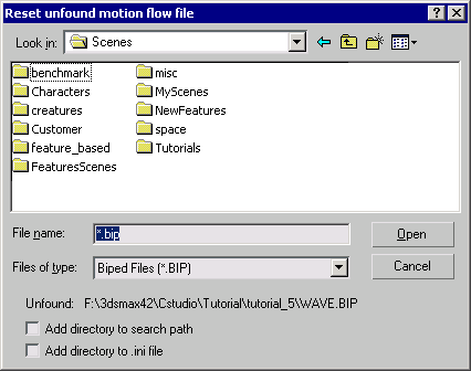

    Se os arquivos BIP referenciados não puderem ser encontrados, a caixa de diálogo Redefinir arquivo de fluxo de movimento não encontrado será exibida.
  2. Se algum dos arquivos BIP referenciados estiver na unidade de disco local, navegue para a pasta onde eles residem e selecione o arquivo BIP.
  3. Ative a opção “Adicionar diretório ao arquivo .ini” e clique em Abrir.
    Ativar a opção Adicionar diretório ao arquivo .ini adiciona automaticamente outra linha MoFlowDir= no arquivo biped.ini.
    Nota: Ative Adicionar diretório à pesquisa se desejar pesquisar pelos arquivos BIP referenciados durante a sessão atual, mas não desejar adicionar os diretórios no arquivo biped.ini.
