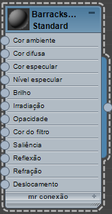

  1. Inicie com um material simples.
    Construção com materiais padrão
    Nó para um único material padrão

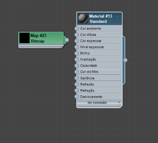

  2. Aplica um bitmap ao componente difuso do material (o mapa de textura).
    Pranchas de bitmap para a textura da parede
    Um nó de bitmap adicionado à Vista ativa

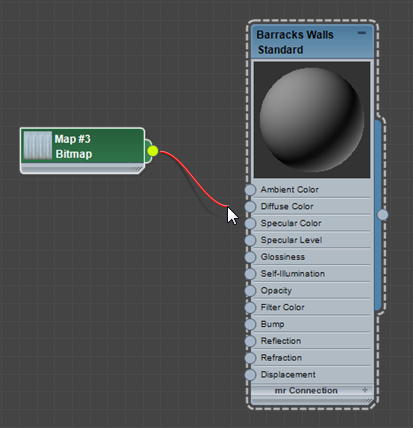

    Arrastar o soquete de saída do nó de bitmap cria um arame.

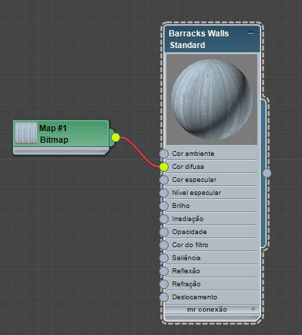

    Soltar o arame na soquete de entrada de Cor difusa aplica essa mapa ao componente de cor difusa do material.
  3. Selecione as paredes da construção e, em seguida, aplique o material para as paredes.
    Textura aplicada às paredes, mas não alinhadas corretamente

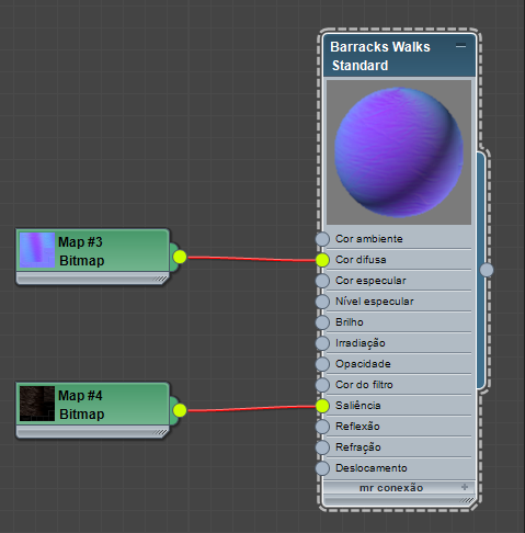

  5. Aplica um mapa ao componente de saliência do material (o mapa de saliência).
    Bitmap para adicionar as rugosidades ao material fixo
    (essa é simplesmente a mesma imagem salva como branco e preto).
    Mapa de Saliência adicionado à árvore de materiais
