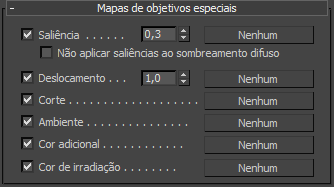

Atribuir um mapa a um material
A maioria dos tipos de material tem uma implementação Mapas.
Exemplo: Implementação Mapas de fim especial para o material Arco e design
  1. Clique no botão Mapa de acordo com o nome do componente visual que deseja mapear.
    Inicialmente o botão é legendado "Nenhum".
  2. No Navegador de materiais/mapas, selecione o tipo de mapa na lista de mapas (por exemplo, Bitmap) e clique em OK.
    Clicar duas vezes no nome do mapa no Navegador também atribui o tipo do mapa.
Muitas implementações de material têm botões de atalho para atribuir um mapa a algum dos componentes visual do material. Estes pequenos botões equivalem aos botões na implementação Mapas. Atribuir um mapa a um botão em uma implementação altera o botão correspondente na outra. Existem controles semelhantes para tipos de material que não incluem implementações Mapas específicas.
Botão de mapa de atalho na implementação Parâmetros de um material
