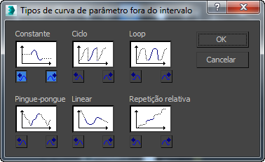

O recurso Tipos fora do intervalo da curva de parâmetros permite especificar como um objeto animado comporta-se fora do intervalo de chaves que tiver sido definido.
Nota: Esta caixa de diálogo também está disponível no submenu Controlador do menu Editar no modo Dope Sheet, mas seus efeitos são mais visíveis no Editor de curva.
Use os Tipos fora do intervalo da curva de parâmetros para criar contornos e ciclos. A ideia é criar um padrão curto de chaves que produza um efeito animado e, em seguida, contornar ou navegar através das chaves por toda a animação.
A caixa de diálogo Tipos fora do intervalo da curva de parâmetros fornece quatro maneiras de repetir a animação e duas maneiras de aplicar valores lineares.

- Abra o menu Editar, depois o submenu Controlador e escolha Tipos fora do intervalo.
Isso abre uma caixa de diálogo que permite especificar o modo em que a animação deve se comportar antes e após o intervalo explícito da animação.
- Na caixa de diálogo, clique na seta esquerda abaixo da opção Tipo interior (comportamento antes das chaves de animação) e na seta direita abaixo do Tipo exterior (comportamento após as chaves de animação) e, em seguida, clique em Ok para sair.
Por exemplo, é possível clicar na seta esquerda abaixo de Contorno e na seta direita abaixo de Pingue-pongue.
O Editor de curva exibe o comportamento fora do intervalo com linhas tracejadas.

Escolha entre as opções para repetir a animação: clique na seta esquerda para especificar o comportamento antes do intervalo da animação-chave, e na seta direita para especificar o comportamento após o intervalo.
- Constante
Armazena o valor da chave de início ou final do intervalo para todos os quadros. Utilize a opção Constante quando não desejar nenhum efeito animado antes da primeira chave do intervalo ou após a última chave. Constante é o tipo padrão fora do intervalo.
- Repetir
Repete a mesma animação que a de dentro do intervalo. Se as primeiras e últimas chaves no intervalo tiverem valores diferentes, a animação mostrará um "salto" abrupto a partir da última chave até a primeira. Utilize Navegar quando desejar que uma animação seja repetida, mas não é necessário que as extremidades sejam correspondidas.
- Contorno
- Repete a mesma animação que a de dentro do intervalo, mas interpola entre a última e a primeira chave no intervalo para criar um contorno suave, caso o intervalo seja estendido. Quando as primeiras e últimas chaves estiverem na extremidade do intervalo, como é o caso, normalmente, o Contorno se comportará exatamente como a opção Navegar. Se a opção Intervalos de posição for utilizada para estender a barra de intervalo além das chaves, o comprimento adicionado determinará a quantidade de tempo utilizada para interpolar entre a última e a primeira chave. Use Contorno com uma barra de intervalo estendida para produzir animação com repetição suave.
Para obter instruções específicas sobre como criar interpolação com a opção Contorno, consulte este procedimento.
- pingue-pongue
Alterna entre a repetição para a frente e para trás da animação dentro do intervalo. Utilize a opção Pingue-pongue quando desejar que a animação seja alternada para a frente e para trás.
- Linear
Projeta o valor da animação ao longo de uma linha tangente à curva de função no final do intervalo. Utilize a opção Linear quando desejar que a animação entre e saia do intervalo a uma velocidade constante.
- Repetição relativa
Repete a mesma animação que a de dentro do intervalo, mas desloca cada repetição pelo valor no final do intervalo. Use a opção Repetição relativa para criar animações que partam delas mesmas conforme forem repetidas.
