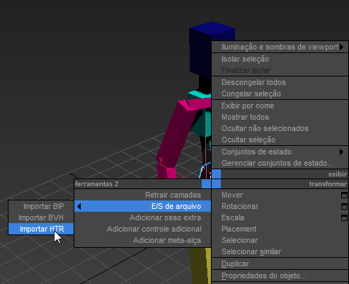

Importando arquivos HTR/BVH
É possível importar arquivos de captura de movimento HTR e BVH em CAT usando o mesmo método. O respectivo importador abre o arquivo como uma hierarquia de primitivas de caixa com quadros-chave. Você pode usar a ferramenta Animação de captura para mapear esse movimento para seu CATRig.

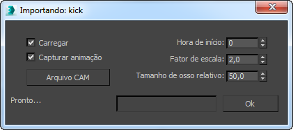

Interface
Carregar animação:
Quando ativado, importa a animação total. Quando desativado, importa somente a pose base no arquivo de captura de movimento.
Animação de captura
Quando ativado, captura automaticamente a animação, sobrepondo os ossos novos no CATRig. Quando desativado, importa a animação para um novo conjunto de ossos sem afetar o CATRig.
Arquivo CAM
Clique para selecionar um arquivo CAM se você já tiver criado um.
Hora de início
O quadro no qual a animação importada começa.
Fator de escala
O dimensionamento aplicado na hierarquia importada quando é criado.
Tamanho dos ossos relativo
O tamanho dos ossos criados após a importação.
