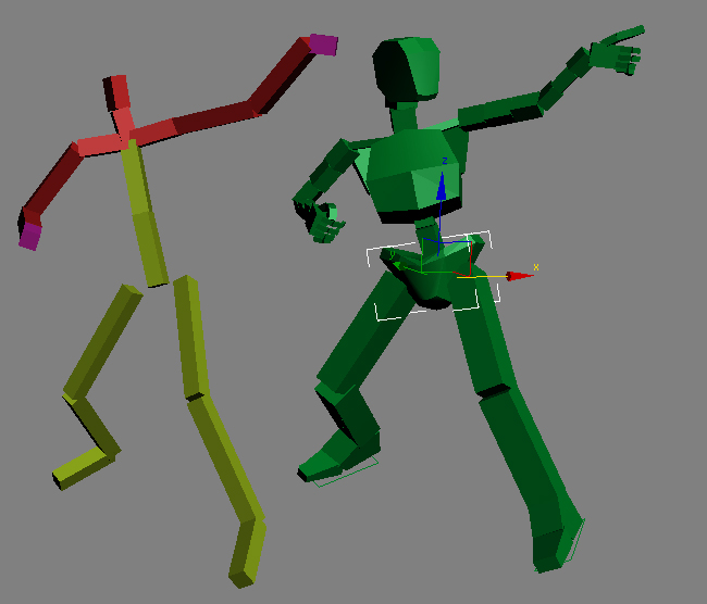

O processo tem duas etapas: a importação dos dados de movimento para uma hierarquia separada no Max e, em seguida, o mapeamento dos dados de animação da hierarquia para o CATRig usando a opção Captura de animação.
Cada formato tem seu próprio importador. Depois que os dados são importados, o mapeamento é manipulado pelo utilitário Capturar animação, que mapeia automaticamente os dados para o personagem e permite editar o mapeamento, se necessário.
Depois que os dados são importados, é possível usar a Meta-alça de transformação de camada para transformar com facilidade todo o clipe/camada e as camadas de Ajuste para permitir o ajuste da animação.
