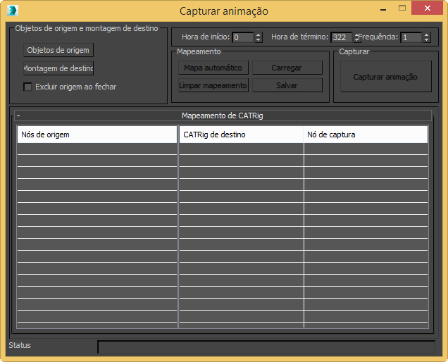

  1. Acessar a caixa de diálogo Animação de captura ao importar dados de captura de movimentos diretamente no CATRig.
  2. Na caixa de diálogo Animação de captura, expanda o mapeamento CATRig lançamento.
    Você pode ver as hierarquias nos nós de origem e destino CATRig listas. A lista de nós de captura, que exibe a origem nós cujo animação será capturada pela correspondente CATRig ossos, é preenchida com o mapeamento automático de função. Mapeamento automático é executada automaticamente durante o processo de importação.

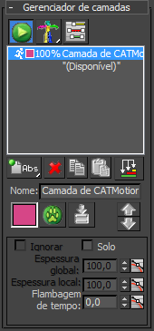

  3. Verifique o Gerenciador de camada suspensa no painel de movimento.
    Ele contém um mapeamento de camada criada ao mapeamento automático.
  4. Clique em Capturar animação.
    A origem Rig a animação é executada enquanto a animação é transferida para o CATRig em um novo (“retraído”) de camada, que agora também aparece no Layer Manager lista.
  5. Clique no botão Fechar (x) no canto superior direito da caixa de diálogo Animação de captura.

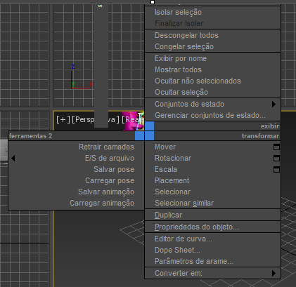

  4. Abra a caixa de diálogo animação como um utilitário de captura da animação no menu animação - CAT submenu.
  5. Na caixa de diálogo Animação de captura, clique no botão de objetos de origem e, em seguida, selecione o nó raiz da hierarquia de importados.
  6. Na caixa de diálogo Animação de captura, clique no destino rig e, a seguir, selecione o botão CATParent da armação em qual deseja transferir a animação.
  7. Na caixa de diálogo Animação de captura, expanda o mapeamento CATRig lançamento.
    Você pode ver as hierarquias nos nós de origem e destino CATRig listas. Nenhum mapeamento foi feito ainda; portanto, o nó de captura lista está vazia, e capturar animação botão não está disponível.
  8. Clique no botão de mapeamento automático.
    Após uma breve pausa, a capturar nó lista mostra a origem nós cujo animação será capturada pela correspondente CATRig ossos.
  9. Clique em Capturar animação.
    A origem Rig a animação é executada enquanto a animação é capturada na animação CATRig em uma nova camada, que aparece no Layer Manager lista.
  10. Clique no botão Fechar no canto superior direito da caixa de diálogo Animação de captura.
    Se excluir origem on Close estiver ativada, uma pequena caixa de diálogo é aberta, perguntando se deseja excluir a hierarquia de origem e remover o mapeamento de camada. Clique em Sim para fazer isso, ou Não para manter ambos. Em General, clique em Sim.

Objetos de origem
Clique para selecionar a hierarquia da qual deseja capturar animação. Durante a captura de movimento importar este é a hierarquia criados a partir dos dados de captura de movimento e os objetos são selecionados automaticamente.
Quando você usa a captura de animação como um utilitário, em vez de como parte do processo de importação, o botão Label é substituído pelo nome do nó raiz da hierarquia.
Equipamento de alvo
Clique para selecionar o CATRig ao qual deseja atribuir a animação. Quando a animação de captura utilitário é denominado como parte do processo de importação, o destino rig é a armação estiver capturando em, portanto, ele é selecionado automaticamente.
Delete source ao fechar
Quando ativado e você sair da captura de animação, uma pequena caixa de diálogo será exibida, perguntando se deseja excluir a hierarquia de origem e remover o mapeamento de camada. Clique em Sim para fazer isso, ou Não para manter ambos.
Tempo de início / final
O primeiro e último quadros de captura.
Frequência
Determina o número de quadros por criado. Por exemplo: 1 = uma chave por quadro; 2 = uma chave cada segunda estrutura.
Gera um aproximar o mapeamento dos dados no CATrig.
Mapeamento automático é executada automaticamente ao importar os dados de captura de movimento usando CAT. É preciso clicar neste botão apenas se você estiver usando uma captura de animação como um utilitário ou foram alterados ou limpa o mapeamento e deseja restaurar o mapeamento automático.
Carregar
Clique para carregar um mapeamento de disposição de came, salvo em um arquivo Salvar (consulte a seguir).
Limpar mapeamento
Remove o mapeamento.
Salvar
Guarda o mapeamento para reutilizar como um arquivo da came.
Quando você salvar como um arquivo de mapeamento de came, você pode evitar reconfigurar o mapeamento cada vez que você capture.
Animação de captura
Cria os quadros-chave no intervalo de quadros especificada pelo tempo de início e fim de valores. A captura de animação bakes o mapeamento automático em quadros-chave na CATRig.
Só está disponível depois de componentes na origem e destino nós CATRig lista foram mapeadas.

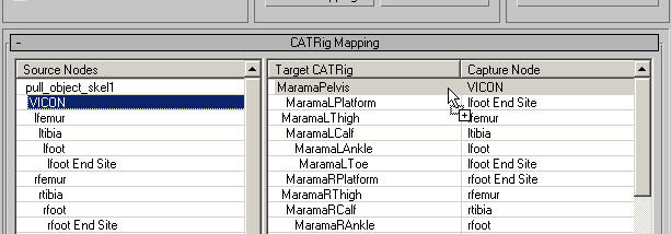

Para mapear manualmente o rigging de componentes, arraste um item da lista de nós de origem para o item correspondente no destino CATRig lista (por exemplo, Pelvis para Pelvis). A seguir, o nó de Origem aparece na lista junto ao nó de captura CATRig nó à qual está atribuída.

Nós de origem
Exibe a hierarquia da qual você está a captura de animação. Preencher esta lista clicando no botão de objetos de origem.
Alvo CATRig
Exibe a hierarquia para que o capturadas animação é transferida.
Nó de captura
Exibe o nó do item na lista Origem, se houver, cuja animação é para ser transferida para o membro correspondente CATRig hierarquia.
