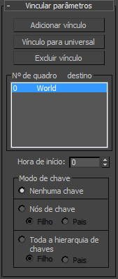

Interface
Após atribuir uma Restrição de vínculo, é possível acessar suas propriedades na implementação Parâmetros de vínculo no painel Movimento. Nessa implementação, é possível adicionar e excluir destinos e animar o tempo em que cada destino se torna o pai do objeto restringido.
Também é possível modificar a animação de quadros de vínculos ao manipular as chaves na barra de trilha e na Vista de trilha. No entanto, os métodos padrão para excluir chaves nesses contextos não se aplicam às chaves de vínculo. Você deve usar a função Excluir vínculo na implementação Parâmetros de vínculo.
Dica: Para obter melhores resultados ao mudar os destinos durante uma animação, defina as chaves para ambos os objetos vinculados no ponto de mudança. Por exemplo, se uma esfera estiver vinculada a uma caixa nos quadros 0 a 50 e a um cilindro do quadro 50 em diante, defina as chaves para a caixa e o cilindro no quadro 50.
Adicionar vínculo
Adiciona um novo destino de vínculo.
Depois de clicar em Adicionar vínculo, defina o controle deslizante de tempo para o quadro no qual o vínculo será ativado e, em seguida, selecione o objeto ao qual deseja vincular. É possível continuar adicionando vínculos desde que Adicionar vínculo esteja ativado. Para sair desse modo, clique com o botão direito do mouse na viewport ativa ou em Adicionar vínculo novamente.
Vínculo para universal
Vincula o objeto ao mundo (a cena como um todo).
É recomendado que esse seja o primeiro destino na lista. Isso impede que o objeto retorne para sua criação independente ou transformações de animação se outros destinos forem excluídos da lista.
Excluir vínculo
Remove o destino de vínculo realçado. Depois que um destino do vínculo for removido, ele não mais influenciará o objeto restringido.
[lista alvo]
Mostra os objetos de destino do vínculo.
Hora de início
Atribua ou edite o valor de quadro de um destino.
Ao realçar uma entrada de destino na lista, a Hora de início exibe o quadro no qual o objeto se torna um pai. Para alterar quando a transferência de vínculo ocorre, ajuste o valor.
Dica: Também é possível modificar a animação de quadros de vínculos ao manipular as chaves na barra de trilha e na Vista de trilha.
Grupo Modo de chave
Nota: As opções Nós de chave e Hierarquia inteira da chave não têm efeito a não ser que o objeto que esteja sendo restringido já faça parte de uma hierarquia. Se você adicionar objetos na hierarquia após aplicar a Restrição de vínculo, será necessário reaplicar a Restrição de vínculo usando as opções de Chave desejadas.
  • Sem chave Quando selecionado, nenhum quadro-chave é gravado no objeto restringido ou em seus destinos. O controle de vínculo acontece sem inserir nenhuma chave.
  • Nós de chave Quando selecionado, os quadros-chave são gravados para a opção especificada. Há duas opções: Filho e Pais. Filho define um quadro-chave somente sobre o objeto restringido. Pais define quadros-chave para o objeto restringido e todos os seus destinos.
  • Toda a hierarquia de chaves Define os quadros-chave para cima na hierarquia da opção especificada. Há duas opções: Filho e Pais. Filho define um quadro-chave somente no objeto restringido e em seus pais. Pais define quadros-chave para o objeto restringido, seus destinos e a parte superior da hierarquia.
