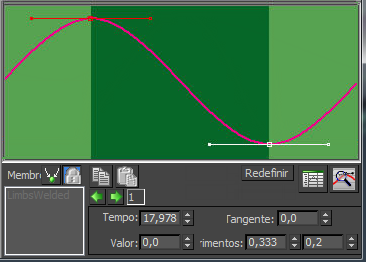

HandFlop X
HandFlop X controla a rotação da Palma em torno de seu eixo X.
Dica: HandFlop X funciona bem para movimento secundário em personagens de desenhos.

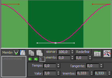

HandFlop Y
HandFlop Y controla a rotação da Palma em torno de seu eixo Y.
