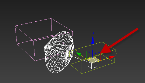

- Ponto de vínculo filho
- O local onde a restrição se conecta ao corpo rígido filho, representado como um cubo com estrutura de arame.
Quando se acessa esse nível de subobjeto, o MassFX seleciona automaticamente a meta-alça do Ponto de vínculo filho e ativa a ferramenta Mover.
Restrição universal com subobjeto de Ponto de vínculo filho ativo. A seta vermelha, adicionada a título de ilustração, indica o ponto de vínculo.

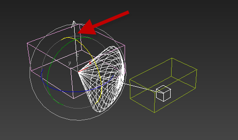

- Torção inicial filho
- O centro padrão da movimentação angular dentro dos limites da restrição, representado como uma seta com estrutura de arame.
Quando se acessa esse nível de subobjeto, o MassFX seleciona automaticamente a meta-alça de Torção inicial filho e ativa a ferramenta Rotacionar.
Restrição universal com subobjeto de Torção inicial filho (seta branca) ativo. A seta vermelha, adicionada a título de ilustração, indica o subobjeto de Torção inicial.

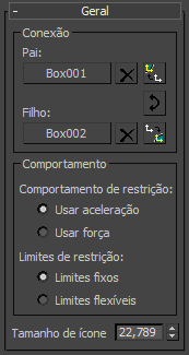

Implementação geral
Grupo de conexão
Use estes controles para atribuir corpos rígidos à restrição. Você pode atribuir objetos pais e filhos a uma restrição, ou apenas um objeto filho. O pai pode ser qualquer tipo de corpo rígido; o filho deve ser dinâmico.
Se você atribuir objetos pais e filhos, o movimento do principal (se Dinâmico) é afetado pela simulação, e o do filho é afetado pelo movimento principal, pela restrição e pela simulação. Se você atribuir um objeto filho somente, ele é afetado pela restrição e pela simulação.
Também é possível utilizar estes controles para remover objetos da restrição, alterar os pontos de vínculo entre os objetos restritos e a restrição, e reverter as relações pai/filho.
- Principal
- Define o corpo rígido a ser usado como pai da restrição. Clique no botão com o nome do objeto associado e, em seguida, no viewport. Selecione o corpo rígido a ser usado como o novo pai. A restrição é vinculada ao objeto pai, girando e se movimentando com ele. O objeto pai pode ser dinâmico ou cinemático, mas não estático.
Para remover o objeto pai, clique no botão X. Quando o pai está indefinido (não vinculado a nenhum corpo rígido), como indicado pela legenda "Nenhum", a restrição é ancorada ao espaço global (isto é, sua localização atual). Criar uma restrição com um único corpo rígido selecionado define esse corpo rígido como filho, sem pai, restringindo o corpo rígido em relação ao espaço universal.
Mover para ponto de giro do pai
- Define a posição da restrição no ponto de giro do objeto pai. Esta opção é útil para restrições em que o objeto filho deve girar em torno do ponto de giro do pai, como uma bola de demolição restrita à ponta de um guindaste.
Alternar pai/filho
- Reverte as relações pai/filho, de modo que o pai anterior se torne o filho e vice-versa.
- Secundário
- Define o corpo rígido a ser usado como filho da restrição. Clique no botão com o nome do objeto associado e, em seguido, no viewport. Selecione o corpo rígido para utilizar como o novo filho. O objeto filho pode ser apenas um corpo rígido dinâmico, não cinemático ou estático.
É possível utilizar o botão X para remover o objeto filho, mas isso resulta em uma restrição inválida.
Mover para ponto de giro do filho
- Ajuste a posição da restrição para ser situada no ponto de giro do objeto filho. Essa opção é útil para restrições entre dois ossos, por exemplo.
Grupo de comportamentos
- Comportamento de restrição
- Escolha se a restrição utiliza a aceleração ou a força dos corpos restritos para determinar o comportamento.
- Usar aceleração Leva em conta a aceleração ao executar o comportamento de mola e amortecimento. As massas do corpos rígidos restritos não influem no comportamento com esta opção.
A opção Usar aceleração beneficia a firmeza geral da junta, mas o equilíbrio da massa na junta pode não funcionar perfeitamente.
- Usar força Com este modo ativo, todas as equações de comportamento de mola e amortecimento incluem massa, o que resulta em forças em vez de aceleração. O controle dos resultados pode ser mais difícil, mas pode-se produzir um comportamento fisicamente mais preciso.
Nota: (Para usuários avançados) Quando você usar este modo, saiba que as constantes de mola e amortecimento, consideram a massa e o centro da estrutura de massa relativos à restrição. O uso do Modo de força não realiza cálculos de conversão automática para manter o mesmo comportamento, já que esse recurso não visa a manter o mesmo comportamento do modo Usar aceleração. Para coincidir com o comportamento do modo Usar aceleração, aumente esses valores manualmente ao usar a opção Limites flexíveis (veja a seguir). Os cálculos fundamentais do solucionador dentro do MassFX são diferentes; portanto, a conversão com correspondência exata para esse modo não é possível. Como ponto de partida útil, multiplique a massa do pai e filho.
- Limites de restrição
- Escolha como a restrição se comporta quando o corpo filho alcança os limites, como definido pelas configurações de Limites de conversão e pelas implementações de Limites de oscilação e torção (veja a seguir):
- Limites fixos Quando o corpo rígido filho encontra a aresta da faixa de movimento, ele quica no limite com base no valor de Ressalto definido.
Quando a opção Limites fixos está ativa, somente os controles de Limite e Ressalto estão disponíveis. As configurações de Mola e Amortecimento se aplicam apenas aos limites flexíveis.
Limites flexíveis
Esse tipo de limite é chamado de "flexível" porque o filho pode exceder o limite. Quando o corpo rígido filho encontra a aresta da faixa de movimento (limite), ativa o comportamento de mola e amortecimento para diminuir o filho e/ou aplicar força para trazê-lo de volta ao limite.
Nota: se as forças forem suficientemente fortes (ou, de forma semelhante, se os valores de Mola forem muito baixos), ele pode permanecer fora do limite indefinidamente, já que o limite é somente a extensão até a qual o comportamento de mola e amortecimento é ativado.
Quando a opção Limites flexíveis estiver ativa, somente os controles de Limite, Mola e Amortecimento estarão disponíveis. As configurações de Ressalto se aplicam somente a limites fixos.
- Tamanho do ícone
- O tamanho para o desenho da ajuda de restrição nos viewports. Esta propriedade não tem efeito na simulação; ela serve apenas para que você possa tornar suas restrições grandes o suficiente para não ficarem ocultas dentro dos objetos que restrinjam, mas não muito maiores.

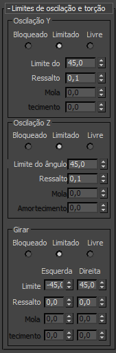

Implementação de Limites de oscilação e torção
Utilize essas configurações para especificar os limites permissíveis de movimento angular do filho restrito.
Nota: As configurações numéricas estão disponíveis somente quando a opção Limite é selecionada.
Grupos Oscilação Y e Oscilação Z
Oscilação Y e Oscilação Z se referem à rotação em torno dos eixos locais Y e Z, respectivamente, da restrição. Selecione uma das seguintes opções para cada uma:
- Limite do ângulo
- Quando a opção Oscilação está definida como Limitado, o número de graus de afastamento do centro para permitir a rotação. Aplica-se a ambos os lados, de maneira que a faixa de movimento total seja o dobro desse valor. Por exemplo, se você definir o Limite do ângulo em 45 graus, a rotação total permitida será 90 graus.
- Avançar
- Quando a opção Oscilação está definida como Limitado, é o volume de ressalto dos objetos em relação ao limite quando atingidos. Um valor 0,0 indica que não há ressalto; um valor 1,0 indica ressalto completo. Disponível somente quando a opção Limites de restrição estiver definida como Limites fixos.
- Mola
- Quando a opção Oscilação está definida como Limitado, é a resistência da mola que puxa os objetos de volta ao limite, se o limite for excedido. Valores baixos indicam baixa força de mola; valores mais altos puxam os objetos com força crescente de volta ao limite. O valor 0,0 é especial e indica um limite fixo, que tenta evitar que os objetos excedam o limite de oscilação. Disponível somente quando a opção Limites de restrição está definida como Limites flexíveis.
- Amortecimento
- Quando a opção Oscilação está definida como Limitado e o limite é excedido, é o volume de "lama" em que os objetos girarão além do limite. Disponível somente quando a opção Limites de restrição está definida como Limites flexíveis.
Grupo de torção
Torção se refere à rotação em torno do eixo X local da restrição.
- Bloqueado Impede a rotação de objetos pai e filho em torno do eixo X local da restrição.
- Limitado Permite a rotação de pai e filho dentro de uma faixa de graus fixa em torno do eixo X local.
- Livre Permite a rotação irrestrita de pai e filho ao redor do eixo X local da restrição.
- Limite
- Quando a opção Torção está definida como Limitado, os valores de Esquerda e Direita são graus absolutos graus para cada aresta do limite. (A visualização desses limites nos viewports pode ajudar a ajustá-los conforme desejado.)
- Avançar
- Quando a opção Ressalto está definida como Limitado, é o volume de ressalto dos objetos em relação ao limite quando atingidos. Cada limite pode especificar um valor único. Um valor 0,0 indica que não há ressalto; um valor 1,0 indica ressalto completo. Disponível somente quando a opção Limites de restrição estiver definida como Limites fixos.
- Mola
- Quando a opção Torção está definida como Limitado, é a resistência da mola que puxa os objetos de volta ao limite, se o limite for excedido. Cada limite pode especificar um valor único. Valores baixos indicam baixa força de mola; valores mais altos puxam os objetos com força crescente de volta ao limite. O valor 0,0 é especial e indica um limite fixo, que tenta evitar que os objetos excedam o limite de oscilação. Disponível somente quando a opção Limites de restrição está definida como Limites flexíveis.
- Amortecimento
- Quando a opção Torção está definida como Limitado e qualquer limite é excedido, é o volume de "lama" em que os objetos girarão além do limite. Cada limite pode especificar um valor único. Disponível somente quando a opção Limites de restrição está definida como Limites flexíveis.

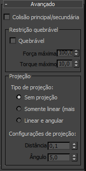

Implementação Avançado
- Colisão principal/secundária
- Quando desativada (o padrão), os corpos rígidos pai e filho conectados por uma restrição não podem colidir um com o outro. Isso permite, por exemplo, que corpos rígidos para coxa e perna se sobreponham no joelho sem problemas. Ative esta opção para permitir que os dois corpos rígidos reajam entre si e aos outros.
Grupo Restrição quebrável
- Quebrável
- Quando ativada, a restrição pode ser quebrada durante a simulação. Se uma força linear exceder a Força máxima ou se uma força de torção que excede o Torque máximo (veja a seguir) for aplicada entre o objeto pai e o filho, a restrição é "quebrada", ou seja, é desativada e não é mais aplicada.
- Força máxima
- Quando a opção Quebrável estiver ativada, é a quantidade de força linear além da qual a restrição será quebrada. Para dificultar a quebra da restrição, aumente o valor.
Nota: No painel do Editor de vários objetos, esta configuração é denominada "Força de quebra".
- Torque máximo
- Quando a opção Quebrável estiver ativada, é a quantidade além da qual a restrição será quebrada. Para dificultar a quebra da restrição, aumente o valor.
Nota: No painel do Editor de vários objetos, essa configuração é denominada "Torque de quebra".
Grupo Projeção
- Tipo de projeção
- Quando os objetos pai e filho violam os limites da restrição, a projeção corrige a situação, forçando-os aos limites.
A Projeção da junta é um "instrumento grosseiro". Ela apenas move um ator, desconsiderando quaisquer conflitos que podem interferir. Isso pode levar à penetração de geometrias de colisão; portanto, é recomendável evitar o uso da projeção da junta, a não ser que haja problemas reais em termos de violação de junta, e, mesmo assim, usá-la cuidadosamente.
Escolha um método de projeção e defina os valores correspondentes:
- Sem projeção A projeção não é executada.
- Linear Projeta apenas distâncias lineares. Definir o valor de distância.
Esta opção simula mais rápido do que Linear e angular.
- Linear e angular Executa projeções linear e angular. Definir valores de distância e ângulo.
A opção Linear e angular simula mais lentamente, mas pode ser mais precisa.
- Distância
- É a distância mínima da violação de restrição a ser excedida para que a projeção tenha efeito. Erros abaixo dessa distância não usam projeção. A definição muito baixa desse valor pode trazer oscilações indesejadas para a simulação.
- Ângulo
- É o ângulo mínimo (em graus) de excesso da violação de restrição para que a projeção tenha efeito. Erros abaixo desse ângulo não usam projeção.
