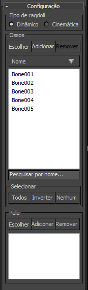

Implementação Configuração
Tipo de Ragdoll
Determina como o Ragdoll participa da simulação:
  • Dinâmico O movimento do Ragdoll afeta e é afetado pelo movimento de outros objetos na simulação.
  • Cinemática O movimento do Ragdoll afeta o movimento de outros objetos na simulação, mas não é afetado por ele.
Nota: Para obter melhores resultados, ao configurar um bípede Ragdoll para ser Dinâmico, o bípede não deve conter animação existente. Em particular, usar um bípede animado com a ferramenta Andar como um Ragdoll Dinâmico pode dar azo a resultados inesperados. De igual modo, evite alternar entre simulação intermédia Cinemática e Dinâmica para corpos rígidos individuais de objetos Ragdoll usando a opção Até ao Quadro. Em geral, não misture tipos de animação com um Ragdoll: permita que o MassFX controle o movimento do Ragdoll completamente (Dinâmico) ou use métodos de animação padrão (Cinemático).
Além disso, ao usar um bípede como Ragdoll Dinâmico, saiba que as restrições de bípede têm precedência sobre as restrições do MassFX impostas pelo Ragdoll. Por exemplo, a simulação MassFX pode tender a quebrar uma restrição à qual é aplicada excesso de força, mas, uma vez que o bípede não permite separação dos seus ossos, a quebra não ocorre.
Grupo Ossos
Selecionar
Associa ossos do personagem ao Ragdoll. Ao clicar neste botão, clique em um osso no personagem que ainda não tenha sido associado ao Ragdoll. É aplicado um modificador Corpo Rígido do MassFX a cada osso adicionado.
Adicionar
Associa ossos do personagem ao Ragdoll. Ao clicar neste botão, abre a caixa de diálogo Selecionar Ossos, listando todos os ossos no personagem que ainda não foram associados ao Ragdoll. É aplicado um modificador Corpo Rígido do MassFX a cada osso adicionado.
Remover
Desassocia o(s) osso(s) realçado(s) na lista de ossos do Ragdoll. Remove os modificadores Corpo Rígido do MassFX de cada osso desassociado, mas não exclui nem modifica de outra forma o osso em si.
Se um grupo estiver realçado, em vez disso, desagrupa os ossos, criando um corpo rígido para cada um.
Nome
Lista todos os ossos no Ragdoll. Realça ossos nesta lista para removê-los, agrupá-los ou alterar o lote das configurações de corpo rígido. Para realçar vários ossos, use Shift+ clique e Ctrl+ clique.
Os ossos são automaticamente ordenados por ordem alfabética crescente, conforme indicado pela seta apontando para cima na extremidade direita do botão Nome. Para reverter a ordem de classificação, clique no nome de botão.
Nota: A lista é preenchida automaticamente com os ossos já associados ao personagem quando você cria o Ragdoll.
Campo Pesquisar por Nome
Insira texto de pesquisa para realçar o primeiro item correspondente por ordem alfabética crescente.
Dica: Utilize o cartão curinga (*) para que permaneça em qualquer número de caracteres à esquerda. Por exemplo, você pode localizar Dedo Indicador do Robô R digitando * In R.
Selecionar grupo
Todas
Clique para realçar todas as entradas da lista.
Inverter
Clique para realçar todas as entradas da lista não realçadas e para remover o realce das entradas da lista realçadas.
Nenhum
Clique para remover o realce de todas as entradas da lista.
Grupo de pele
Use estes controles para adicionar e remover malhas de pele que usam os mesmos ossos que o Ragdoll.
Selecionar
Para adicionar uma malha de pele da viewport, clique em Selecionar e depois selecione uma malha com o modificador Pele aplicado. O modificador deve usar pelo menos um dos ossos usados pelo Ragdoll.
Remover
Remove a malha de pele realçada do Ragdoll.
Adicionar
Use para adicionar uma malha de pele para adicionar uma malha à cena com o modificador Pele aplicado. O modificador deve usar pelo menos um dos ossos usados pelo Ragdoll.
[lista de pele]
Exibe malhas de pele associadas ao personagem Ragdoll.
Nota: A lista é preenchida automaticamente com as malhas de pele já associadas ao personagem quando você cria o Ragdoll.
