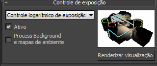

Implementação Controle de exposição
Seleciona o controle de exposição a ser usado e fornece uma visualização.
Lista suspensa
Selecione o controle de exposição a usar.
Ativo
Quando ativado, o controle de exposição é usado na renderização. Quando desativado, o controle de exposição não é aplicado. Padrão=ativado.
Plano de Fundo do Processo e Mapas de Ambiente
Quando ativado, o plano de fundo da cena e os mapas de ambiente estão sujeitos ao controle de exposição. Quando desativado, eles não estão sujeitos a esse controle. Padrão=desativado.
Visualização em miniatura
A miniatura exibe uma visualização da cena renderizada com o controle de exposição ativo aplicado. Uma vez que uma visualização foi renderizada, atualiza interativamente quando você alterou as configurações de controle de exposição.
Se a correção de gama ou a correção da tabela de pesquisa (LUT) estiverem ativas, o 3ds Max aplicará a correção à miniatura dessa visualização.
Visualização da Renderização
Clique para renderizar a visualização em miniatura.
