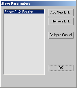

Caixa de diálogo Parâmetros secundários (Controlador de blocos)
Sempre que você criar um bloco, todas as trajetórias dentro do bloco são atribuídas a um controlador secundário, que permite que o Bloco principal transfira dados importantes.
O Controlador secundário pode ser atribuído sem ser conectado a um controlador do Bloco principal. Os controles na caixa de diálogo Parâmetros secundários permitem anexar o secundário a um principal. Se o secundário não estiver anexado a um principal, é exibida uma caixa de diálogo listando os controles principais disponíveis a que é possível anexar. A caixa de diálogo Selecionar vista de trajetória é exibida, listando as trajetórias que são possíveis de adicionar.
Clique com o botão direito do mouse na hierarquia Vista de trajetória para exibir a caixa de diálogo Parâmetros secundários. A janela da lista exibe quaisquer trajetórias atribuídas.
Interface
Adicionar novo vínculo
Adiciona um vínculo. Exibe a caixa de diálogo Adicionar novo vínculo com trajetórias disponíveis. Clique em uma trajetória e, em seguida, clique em OK.
Remover vínculo
Remove o vínculo realçado.
Retrair controle
Retrai o Controlador secundário para um controlador padrão.
As chaves existentes são copiadas para o novo controlador.
OK
Fecha a caixa de diálogo.
