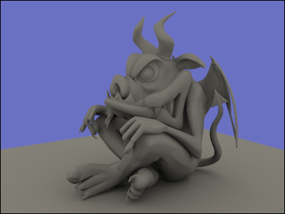

Uma cena com iluminação obscura

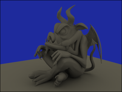

A saturação das cores da cena é diminuída usando-se o sombreador Noite
Sombreador de lente: sombreador de luz de Noite com Multiplicador definido como 0,5
