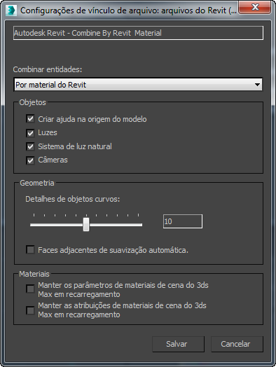

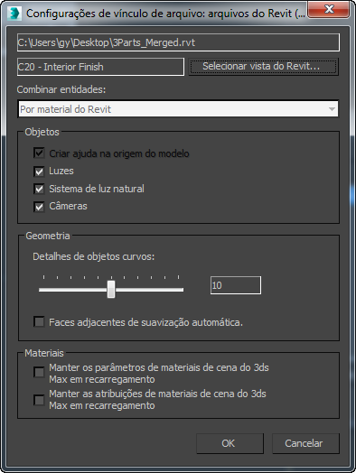

Configurações de Vínculo de arquivo Revit e FBX ao recarregar um arquivo
Configurações de Vínculo de arquivo Revit e FBX ao editar uma predefinição

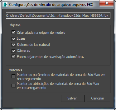

Configurações de Vínculo de arquivo para arquivos FBX do Autodesk genéricos (sem lista Combinar Entidades)

Ao recarregar um arquivo, este campo exibe o caminho e o nome do arquivo.
[Nome da câmera Revit]
Para arquivos RVT, exibe o nome da vista de câmera para carregar.
Arquivos Revit podem conter múltiplas vistas de câmera, mas quando você vincular um arquivo RVT, deverá selecionar uma única vista de câmera.
Selecionar Vista do Revit
Para arquivos RVT, clique para abrir uma lista que permite selecionar uma vista de câmera para carregar no 3ds Max.
Este botão não estará disponível se houver somente uma câmera no arquivo RVT, ou se o arquivo for em formato FBX.
Lista Combinar Entidades (não disponível para arquivos FBX genéricos)
Quando você edita uma predefinição, esta lista suspensa permite que você escolha a forma pela qual as entidades Revit são combinadas. Combinar entidades pode reduzir o número de objetos em sua cena do 3ds Max e melhorar o desempenho.
Ao recarregar um arquivo, não é possível alterar as configurações de Combinar Entidades.
O 3ds Max fornece as seguintes opções para a combinação de entidades Revit e FBX:
  • Por Material Revit Entidades Revit às quais se atribuiu o mesmo material se tornam um objeto 3ds Max único. O objeto tem o nome do material e é colocado em uma camada que também tem o nome do material. Os metadados do Revit (Família e Categoria) não aparecem no 3ds Max Scene Explorer.
    As informações de materiais de Múltiplos objetos ou de Subobjetos são perdidas.
    Nota: Se a cena do Revit não contiver as atribuições de material, a geometria será importada como um único objeto, e essa opção se tornará comparável à opção Como um objeto.
  • Por categoria Revit Entidades Revit que têm a mesma categoria se tornam um objeto do 3ds Max único. O objeto tem o nome da categoria e é colocado em uma camada que também tem o nome da categoria. A Família e a Categoria aparecem no 3ds Max Scene Explorer.
    As informações de materiais de Múltiplos objetos ou de Subobjetos são mantidas.
  • Por Tipo de Família Revit Entidades Revit que pertencem ao mesmo tipo de família se tornam um objeto do 3ds Max único. O objeto tem o nome do Tipo de família e é colocado em uma camada que também tem o nome do Tipo de família. A Família e a Categoria aparecem no 3ds Max Scene Explorer.
  • Como Um objeto Vincula todo o desenho do Revit como um objeto 3ds Max único, com o nome da câmera ou vista FBX. O objeto é posicionado em uma camada que também tem o nome da câmera ou vista FBX. Os metadados do Revit (Família e Categoria) não aparecem no 3ds Max Scene Explorer.
    Os materiais do Revit são combinados em um único material de Múltiplos objetos ou de Subobjetos.
    Dica: Essa opção é útil se você estiver fazendo um estudo de massa, como uma sombra de animação.
  • Não Combinar Vincula cada entidade Revit como um objeto do 3ds Max único. Esta opção é comparável a importar um arquivo FBX.
    Aviso: Não Combinar é uma opção simples, mas se o desenho do Revit for grande, o desempenho do 3ds Max pode ser afetado.

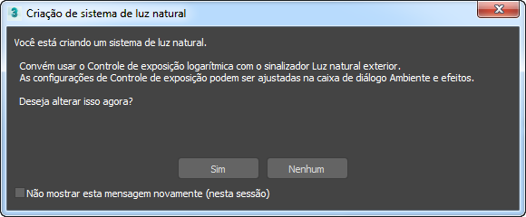

Sistema de Luz Natural
Quando ativado, vincula o sistema de luz natural do arquivo RVT ou FBX. Padrão=ativado.
Quando você vincula um sistema de luz natural de um arquivo RVT ou FBX, o Gerenciador de Vínculo de Arquivos permite que seja ativado o controle de exposição. Trata-se de Controle de Exposição Logarítmica para o agente de renderização de Linhas de digitalização ou Controle de Exposição Fotográfica para os outros agentes de renderização visuais: mental ray, iray ou Quicksilver. Recomendamos que você clique em Sim. Caso contrário, as renderizações serão superexpostas.
