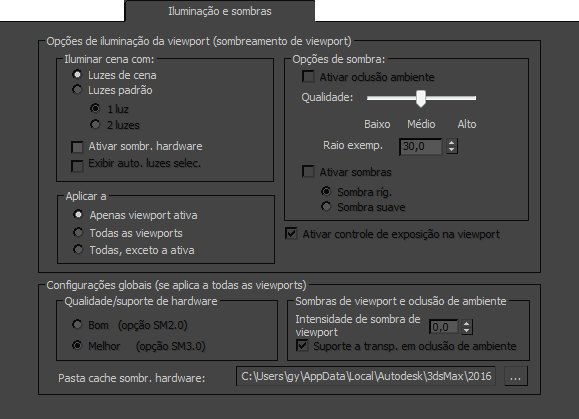

Para drivers de exibição herdados (Direct3D e OpenGL), a guia Iluminação e sombras define as preferências para a exibição de iluminação e sombra em viewports sombreadas. Para viewports de exibição Nitrous, os controles de iluminação e sombra são exibidos nos menus Etiqueta de viewport.

Grupo Iluminar cena com
  • Luzes de cena(o padrão). Ilumina a viewport usando objetos de luz na cena.
  • Luzes padrão Ilumina a viewport usando as luzes padrão. Se não há luzes na cena, a iluminação padrão é usado automaticamente, mesmo quando luzes de cena é escolhida.
    Por vezes, a iluminação que você cria na cena torna os objectos difíceis de ver na viewport. A iluminação padrão exibe os objetos com uma iluminação. Você pode usar uma ou duas luzes. Por padrão, o 3ds Max utiliza uma luz padrão.
    • 1 luz(o padrão). Fornece uma luz de presença com redesenhos 20% mais rápidos à custa de uma iluminação menos natural.
      Uma única luz padrão é vinculada à câmera e se move quando você altera o ponto de visualização da viewport.
    • 2 luzes Fornece mais iluminação natural, mas um desempenho mais lento da viewport.
      duas luzes padrão são colocadas opostamente umas às outras.
      A luz principal, A, está na frente do objeto, na parte superior esquerda, enquanto o preenchimento luz, B, está atrás do lado inferior direito.
Ativar Hardware Shading
Quando ativado, o viewport é exibido usando o sombreador do hardware do seu sistema. Padrão=desativado.
A maioria das configurações restantes neste painel somente está disponível quando a opção Ativar sombreamento do hardware está ativada.

Subgrupo Aplicar a
Estas opções definem o escopo das configurações no grupo principal Opções de iluminação de viewport.
  • Somente viewport ativa(o padrão). As configurações somente se aplicam à viewport ativa.
  • Todas as viewports As configurações se aplicam a todas as viewports na configuração atual.
  • Todas exceto ativa As configurações se aplicam às outras viewports na configuração atual, mas não à viewport ativa.
Grupo Opções de sombra
Estas opções somente estão disponíveis quando Ativar sombreamento de hardware está ativado no grupo Opções de iluminação da viewport.

Ativar sombras
Quando ativado, visualiza sombras em viewports. Padrão=desativado.

Configurações globais (se aplica a todas as viewports)
Grupo Qualidade/Suporte de hardware
  • Bom (opção SM2.0) Exibe sombras ao nível SM2.0.
  • Melhor (opção SM3.0) Exibe sombras ao nível SM3.0, com mapeamento de opacidade.
    Somente o nível Melhor permite visualizar sombras de borda suave, oclusão ambiente ou mapeamento de tons.
Subgrupo Sombras de viewport e oclusão ambiente
Intensidade de sombra de viewport
Define a intensidade das sombras na visualização da viewport, sendo 1,0 intensidade completa e zero nenhuma intensidade (as sombras são invisíveis). Padrão=1,0.

Pasta de cache de sombreadores de hardware
Gerencia a localização dos sombreadores de hardware no computador.
[ cache caminho da pasta ] Exibe o caminho da pasta para salvar sombreadores de hardware.
A localização padrão está nas configurações do usuário: /users/<username>/appdata/local/autodesk/3dsmax/2016 - 64bit/ptb/plugcfg/.
Abrir Configurar caminhos do sistema Clique para exibir a caixa de diálogo Configurar caminhos do sistema, que permite escolher um local alternativo para salvar sombreadores de hardware.
