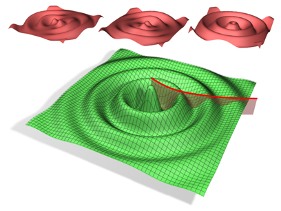

Um objeto com o modificador enrugado aplicado:
Superior (da esquerda para a direita): amplitude 1 somente, Amplitude 2 somente, e ambas as amplitudes
Inferior: ambas as amplitudes com o efeito Decaimento
