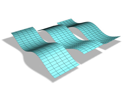

Um objeto com o modificador de onda aplicado. Amplitude de 1 e 2 pode ser alterado, criar perfis diferentes.
Para criar um objeto wavey:
Amplitude de 1 produz um seno de onda de uma aresta para o outro, enquanto a amplitude 2 cria uma onda entre as arestas opostas. Alternando um valor de positivo para negativo inverte a posição dos picos e troughs.
Quanto maior o comprimento, mais suave e mais pequeno a onda para um determinado amplitude.
