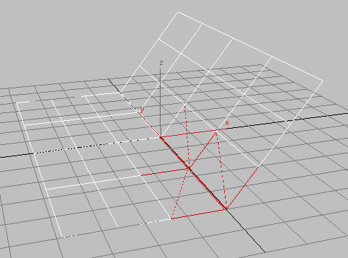

Na ilustração, o tecido consiste em dois planos e as arestas da metade dianteira da união entre os planos foram selecionadas.
Dois planos de tecido para solda
Soldar normais com a opção Não soldar bordas sel. ativada (o padrão)
Na metade traseira da união, as normais em qualquer plano correspondem à distância Limite.
Soldar normais com a opção Não soldar bordas sel. desativada
As normais são comparadas em toda a união.
Soldar vértices com a opção Não soldar bordas sel. ativada (o padrão)
Soldar vértices une a geometria do plano, mas as normais são correspondidas somente na metade traseira da união.
Os vértices são unidos e as normais são correspondidas ao longo da união.
