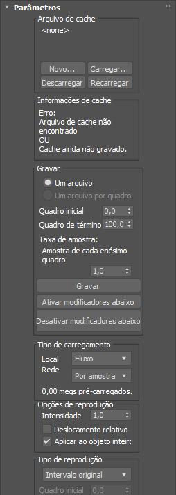

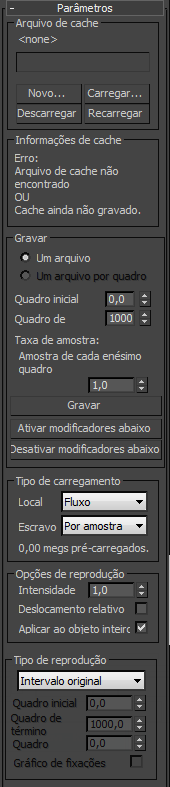

Interface
Grupo Arquivo de cache
Contém configurações para gravar a animação do vértice.
[nome do arquivo]
Após você especificar ou carregar um arquivo de cache, seu nome aparece neste campo.
Novo
Cria um novo arquivo de cache vazio. Após configurar um novo arquivo, use Gravar para criar os dados em cache.
Você pode salvar o arquivo em um destes dois formatos:
  • XML:Salva as informações básicas de cache em um arquivo XML e os dados de animação em um ou mais arquivos MC (o arquivo XML inclui referências a arquivos de MC). O modificador usa múltiplos arquivos MC se você definir a opção do grupo Gravar como Um arquivo por quadro. Ao gravar múltiplos arquivos MC, o modificador nomeia-os [nome do arquivo]Quadro[número do quadro}.mc; , por exemplo, Cylinder01Frame10.mc. Se você definir um valor não inteiro para a Taxa de amostragem, o modificador anexa os nomes do arquivo de cache do subquadro com Marca[númerodamarca] .
  • PC2 :Salva todas as informações de cache e dados em um único arquivo PC2. Quando você usa este formato, a opção Um arquivo por quadro não está disponível.
Carregar
Carrega uma animação de vértice a partir de um arquivo de cache em disco para o Modificador de cache de ponto. Se o número de vértices em cache não coincidir com o número de vértices no objeto, o grupo Informações de cache reporta um erro e a animação não terá efeito.
O carregamento suporta estes formatos de arquivo: XML, PC2, PTS.
Descarregar
Libera temporariamente o arquivo de cache atual, para que possa ser editado ou excluído externamente.
Recarregar
Reabre o arquivo de cache atual, se for descarregado anteriormente.
Grupo Informações de cache
Exibe estatísticas do cache no formato de somente leitura, incluindo o número de arquivos, contagem de pontos, avaliações (número de amostras), taxa de amostragem, quadros iniciais e finais e erros, se existirem.
Grupo Gravação
Contém configurações para gravar a animação em cache.
Um arquivo/um arquivo por quadro
Selecione se deseja salvar o cache em um único arquivo ou em um arquivo separado para cada quadro de animação gravada. A última opção só está disponível ao usar o arquivo com formato XML.
Quadro inicial
Define o primeiro quadro para gravação da animação de vértices. Padrão = primeiro quadro do segmento de tempo ativo.
Usar frações decimais permite-lhe iniciar em uma configuração de subquadro ao usar uma exibição de Quadro:Marcas.
Quadro de término
Define o último quadro para gravação da animação de vértices. Padrão = último quadro do segmento de tempo ativo.
Taxa de amostragem
Define o número de quadros entre cada amostra gravada. Ao renderizar com desfoque de movimento, que usa a amostragem de subquadros, diminua este valor. Padrão=1,0.
No valor padrão de 1,0, o Cache de ponto grava uma amostra por quadro. Aumentar o valor causa a gravação da amostra a cada n quadro. Por exemplo, um valor de 10,0 grava cada décimo quadro. Diminuir o valor causa a gravação de várias amostras para cada quadro. Por exemplo, se você definir a Taxa de amostragem como 0,1, o Cache de ponto grava 10 amostras por quadro em intervalos com espaços iguais.
Gravar
Armazena a animação de vértices em um arquivo de disco. Se não for especificado um arquivo de cache ou o arquivo especificado não existir, ativa a caixa de diálogo Salvar pontos, que permite especificar o caminho e o nome do arquivo para o arquivo de cache. Clique em Salvar para gravar o arquivo e, em seguida, carregue-o para o modificador de Cache de ponto, pronto para a reprodução.
Dica: Para alterar o caminho ou o nome do arquivo, use o grupo Arquivo de cache Novo e especifique um arquivo de cache diferente.
Ativar modificadores abaixo
Ativa todos os modificadores de pilha abaixo do Modificador de cache de ponto. Use isto quando você desejar alterar as configurações do modificador.
Desativar modificadores abaixo
Desativa todos os modificadores de pilha do objeto abaixo da Cache de ponto para que apenas a animação de vértices em cache apareça quando você reproduzir a animação.
Grupo Tipo de carga
Estas opções somente se aplicam em arquivos PC2 e PTS; quando o tipo de arquivo de cache é XML, eles não estão disponíveis.
Local
O método que o modificador usa para carregar o arquivo de cache. As opções são:
  • Fluxo Mantém o arquivo de cache aberto para acesso rápido, mas carrega um único quadro de cada vez para conservar memória. Este é o modo padrão.
  • Por amostra Abre o arquivo de cache, lê um único quadro e, em seguida, fecha imediatamente o arquivo. Isto é mais lento do que o método Fluxo, mas é útil se muitos usuários lerem/gravarem o mesmo conjunto de arquivos de cache, já que eles não serão bloqueados na abertura quando você os lê.
  • Pré-carregamento Carrega todo o arquivo de cache na memória para acesso rápido e, em seguida, fecha o arquivo. Isso é particularmente útil em situações de conexão em rede ou quando são usados alguns arquivos de cache por muitos objetos em uma cena. No último caso, usar esta opção impede que cada objeto degrade o disco durante a reprodução.
    Seja cuidadoso ao usar esta opção, pois pode consumir uma grande quantidade de memória. No entanto, se um arquivo de cache for usado por vários objetos, o cache é carregado na memória somente uma vez.
Filho
Estas opções são aplicadas se o 3ds Max for executado como um cliente de renderização de rede; consulte acima para obter detalhes. Nesta situação, somente as opções Por amostra e Pré-carregamento estão disponíveis e a opção padrão é Por amostra, para que os clientes não bloqueiem os arquivos.
[rótulo]
Este campo de somente leitura exibe o tamanho dos dados pré-carregados quando o Local está definido como Pré-Carregamento.
Grupo Opções de reprodução
Intensidade
Afeta o movimento relativo à animação original. Padrão = 1,0. Intervalo = -10,0 a 10,0.
Quando os modificadores abaixo do modificador de Cache de ponto estão ativados, o valor da Intensidade é usado apenas quando o Deslocamento relativo está ativado. Quando os modificadores abaixo do modificador de Cache de ponto estão desativados, o valor da Intensidade sempre é usado.
Em 1,0, a animação reproduz tal como quando foi gravada. Com intensidades entre 0,0 e 1,0, a animação é relativamente restrita. Em intensidades superiores a 1, a animação é exagerada. Com as configurações de Intensidade negativas, o movimento é invertido.
Permite o deslocamento das posições de vértice animadas relativas a suas posições conforme gravadas, com base na configuração Intensidade. Padrão=desativado.
Nota: Quando você ativa o Deslocamento relativo e reproduz uma animação em cache com os modificadores ligados, as posições de vértice em cache são calculadas relativamente a suas posições conforme calculadas pelos modificadores. Por exemplo, se você gravar uma animação de Curvatura em um arquivo de cache e, em seguida, reproduzi-la com o Deslocamento relativo e o modificador Curvatura ligados e a Intensidade = 1,0, todas as posições de vértice são duplicadas, resultando em um movimento exagerado.
Aplicar ao objeto inteiro
Quando desativado, somente a seleção de vértice ativado é animada. Neste caso, para a animação do cache ser visível, a seleção deve incluir pelo menos alguns dos vértices originalmente animados.
Grupo Tipo de reprodução
Tipo de reprodução
Especifica como a reprodução ocorre:
  • Intervalo original Reproduz o cache no intervalo em que foi originalmente criada, de modo a que a animação seja sempre igual ao original.
  • Início personalizado Reproduz o cache a partir de uma hora de início personalizada, definida por Quadro inicial, mas a duração da animação e a velocidade de reprodução serão as iguais às da animação original.
  • Intervalo personalizado Permite definir quadros iniciais e finais nos quais o cache atual se reproduz. Usar um intervalo inferior ao intervalo de gravação reproduz a cache mais rapidamente, enquanto especificar um intervalo superior reproduz o cache mais lentamente.
  • Reprodução de gráfico Permite animar a estrutura de cache que é reproduzida em um determinado momento.
    Por exemplo, se você gravar um cache dos quadros de 0 a 100 e, em seguida, desejar reproduzi-lo duas vezes mais rápido para frente e depois para trás, escolha esta opção, ative a Chave automática, defina o parâmetro Quadro como 0,0 no quadro 0, 100,0 no quadro 50 e, em seguida, de novo como 0,0 no quadro 100. A função de curva deste parâmetro na Vista de trilha mostra como o cache é reproduzido. Animar o valor de Quadro permite-lhe obter efeitos incomuns, tais como abrandar um cache ao longo do tempo, criar um efeito de ping-pong durante a reprodução, etc.
Quadro inicial
O número do quadro no qual a animação em cache começa se reproduzindo. Usar frações decimais permite-lhe iniciar em uma configuração de subquadro ao usar uma exibição de Quadro:Marcas. Somente disponível quando o Tipo de reprodução está definido como Início personalizado ou Intervalo personalizado. Padrão=0,0.
Quadro de término
O número do quadro no qual a animação em cache começa se reproduzindo. Usar frações decimais permite-lhe iniciar em uma configuração de subquadro ao usar uma exibição de Quadro:Marcas. Somente disponível quando o Tipo de reprodução está definido como Intervalo personalizado. Padrão=0,0.
Quadro
Permite-lhe animar a reprodução do cache; para obter detalhes, consulte o Gráfico de reprodução acima.
Gráfico de restrição
Controla o que é carregado quando o quadro do Gráfico de reprodução está fora do intervalo gravado originalmente.
Tome como exemplo uma situação em que o quadro de reprodução é definido como 105, mas o cache original foi gravado nos quadros 0 – 100. Com o Gráfico de restrição ativado, o quadro carregado será de 100. Se estiver desativo (padrão), o cache irá "enrolar" e carregará o quadro 5.
Isto permite-lhe fazer um loop aos caches mais facilmente. No exemplo acima, você pode simplesmente ter um gráfico de reprodução de duas chaves. A primeira chave estaria no quadro 0 com um valor de 0,0 e a segunda estaria no quadro 100 com um valor de 100,0. É possível definir o tipo fora do intervalo para o parâmetro Quadro (Quadro de reprodução na Vista de trilha) como Linear e o cache iria fazer um loop para atrás suavemente até ao início no quadro 101.
