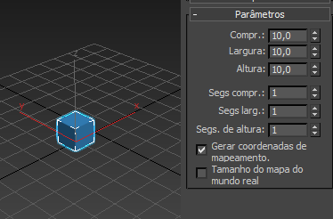

Uma caixa cúbica que ocupa um quadrado de grade inicial mede 10x10x10 unidades genéricas usando o sistema de medição padrão.

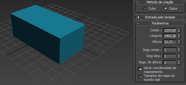

A mesma caixa com Exibir escala da unidade definida como Métrica Metros mede 0,254 metros cúbicos. Esta caixa tem o mesmo tamanho que a anterior (10 polegadas = 0,254 m), mas está sendo medida com um sistema diferente.

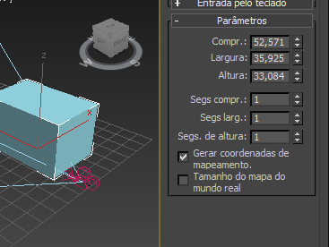

A mesma caixa com Exibir escala da unidade definida como Métrica Metros e a Escala de unidades do sistema definida como 1,0 centímetros mede 0,1 (10 cm) metros cúbicos. O tamanho desta caixa é diferente do das anteriores pois a cena usa uma unidade de sistema diferente.
