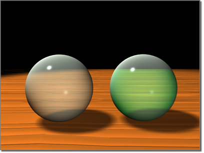

Opacidade de filtro pinta as cores atrás do material com uma cor de transmissão.
Esfera do lado direito tem uma luz verde de opacidade da cor de filtro.
Opacidade de filtro é o padrão do sistema, porque fornece um efeito de transparência mais realista. Quando a opção de filtro é definida no lançamento de parâmetros estendidos, a cor utilizada pela amostra de cor de filtro pinta a transparência do material.
Na realidade, um material transparente, como vidro colorido, afeta as cores por trás e não através de coresdifusas ou do ambiente (que são cores refletidas), mas pela cor de transmissão.
A cor de transmissão é a propriedade de cor de uma substância que filtra algumas cores e permite que outros usuários passem. Por exemplo, uma folha de papel celofane vermelho é um filtro que bloqueia Toda luz que não tem comprimento de onda vermelho do espectro. Usando um opacidade do filtro, você poderá especificar uma cor de transmissão e obter fortes saturado cores, independentemente de quão transparente do material.
