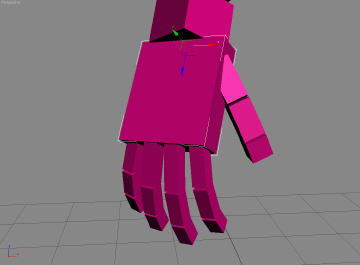

Palmas, tornozelos e dedos
Membros podem ter Palmas, que são utilizadas como palmas sobre os braços, tornozelos nas pernas, e assim por diante.
No modo de cinética inversa, a palma pode ser alinhada com o destino ou ao esqueleto anterior, como antebraço, conforme necessário.
Cada palma pode ter até 100 dígitos e cada dígito até 20 ossos. Dígitos não têm cinética inversa e podem ser transformados em cinética direta. Controles de dígitos incluem um Gerenciador de dígito e modificadores de dígito potentes para manipular os grupos de dígitos.
Por padrão, palmas e dígitos são alinhados ao eixo X.
