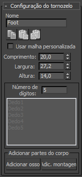

Os parâmetros de palmas incluem dimensões e uma caixa de lista para adicionar e remover dígitos. A Configuração de tornozelo é idêntica.
Interface
Nome
O nome da palma. Consulte Usar o sistema de nomeação de CAT.
Copiar/colar/colar espelhado
Os botões para copiar e colar as configurações da palma para ou a partir de outras palmas. Consulte Copiar e colar partes de montagem.
Usar malha personalizada
Alterna a malha personalizada para esta palma. Consulte Personalizando a geometria em CATBones.
Comprimento/largura/altura
O tamanho da palma na respectiva dimensão, medido em CATUnits.
[grupo de dígitos]
Número de dígitos
O número de dígitos (dedos ou dedos dos pés) que a palma tem. Faixa = 0 a 100.
Após você adicionar dígitos, é possível editá-los e a seus ossos selecionando um osso de dígito. Consulte Editando dígitos.
Nota: À medida que você adiciona e remove dígitos, os dedos são distribuídos automaticamente ao longo da extremidade da palma. Por padrão, o dígito 1 é o polegar.
Grupo Adicionar parte do corpo
Adicionar osso
Adiciona um osso adicional à palma.
Adicionar movimentação
Adiciona objetos de movimentação especiais, tais como acessórios, à palma. Para obter detalhes, consulte Adicionar objetos de movimentação.
