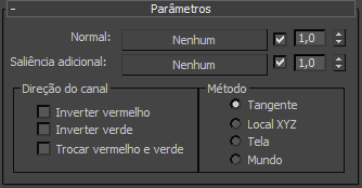

Usar a alternância para ativar ou desativar o uso do mapa (padrão = ativado). Utilize o giratório para aumentar ou diminuir o mapa de efeito.
Por padrão, o canal do mapa Normals indica esquerda (valores maiores) versus direita (valores menores), enquanto verde indica para baixo (valores maiores) versus para cima (valores menores) e azul indica a distância vertical. Os controles deste grupo permitem ajustar a interpretação.
painel Geral.
Por exemplo, se o normal é (228,178, 255), o normal aponta na direção de 2 horas. Troca vermelho e verde resulta em um normal de (178, 228, 255), que aponta na direção de 1 hora.
O grupo Method permite escolher quais coordenadas usam em normals. Estes controles são os mesmo que aqueles na caixa de diálogo Projection Options.
Este é o método a ser usado para os objetos que se movem e deformam, tais como personagens animados.
Este método pode ser usado para os objetos estacionários ou móveis, mas não para objetos que se deformem: se o objeto é deformado, a projeção irá aparecer incorreta em alguns quadros.
Esse método é útil principalmente para os objetos estacionários vistos somente a partir de um único ângulo; por exemplo, uma estátua vista por uma janela.
Isto é útil principalmente para os objetos que não movem ou deformam; caso contrário, movendo o objeto com o normals projetado universalmente irá aparecer como “Swim” através da textura.
