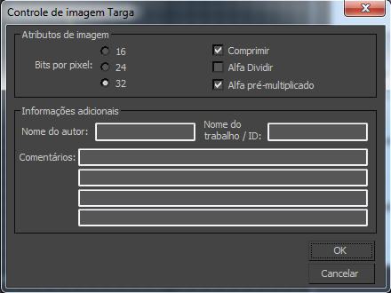

Interface
Clicar em Renderizar ou Configuração na caixa de diálogo Arquivo de saída de renderização exibe a caixa de diálogo Controle de Imagem Targa.
Grupo de Atributos de Imagens
Bits-Por-Pixel
Selecione a profundidade de cor: 16 bits, 24 bits ou 32 bits.
Compressão
Aplica compactação sem perdas ao arquivo.
Divisão Alfa
Cria um arquivo separado para o canal alfa. O nome do arquivo criado para o arquivo do canal-alfa começa com um _ e, em seguida, adiciona o nome completo do arquivo. Por exemplo, se você marcar esta caixa e renderizar o arquivo greek004.tga, o3ds Max cria o arquivo a_greek004.tga para o canal alfa. (Algumas vezes o nome terá mais de 8 caracteres).
Alfa pré-multiplicado
Quando ativado, pré-multiplica o canal alfa. A Pré-multiplicação economiza tempo de cálculo se você usar esta imagem na composição. Consulte Alfa pré-multiplicado.
Grupo de Informações Adicionais
Nome do autor, nome do trabalho/ID, comentários
Os campos estão disponíveis para adicionar informações sobre o arquivo.
Nota: Para controlar se o agente de renderização usa o canal alfa do mapa de ambiente na criação do alfa para a imagem renderizada, selecione Personalizar Preferências Renderização e, em seguida, ative Usar Ambiente Alfa no Grupo de Suavização de Serrilhado.
Se Usar alfa de ambiente estiver desativada (o padrão), o plano de fundo recebe um alfa de 0 (completamente transparente). Se Usar alfa de ambiente estiver ativada, o alfa da imagem resultante será uma combinação da cena e do alfa da imagem de plano de fundo. Além disso, ao gravar arquivos TGA com o Alfa Pré-Multiplicado desativado, ativar o Use Ambiente Alfa previne resultados incorretos. Observe que somente as imagens de plano de fundo com canais alfa ou planos de fundo pretos são suportados na composição em outros programas como o Photoshop.
