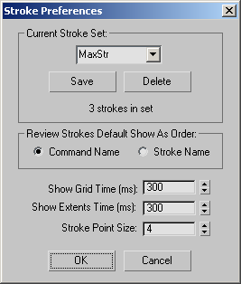

Caixa de diálogo Preferências de traço
Com a caixa de diálogo Preferências de percurso é possível salvar conjuntos de percursos e definir outras propriedades do percurso.

Interface
Grupo Conjunto de traço atual
Exibe o nome e o número de traços de percursos no conjunto atual.
  • Para criar um novo conjunto, indique um nome novo no campo e clique em Salvar.
  • Para escolher um conjunto diferente, selecione da lista e clique em OK.
Salvar
Salva o conjunto exibido na lista.
Excluir
Exclui o conjunto exibido na lista.
Revise o grupo Percurso Padrão Exibido Como Pedido
Especifica se os comandos ou percursos são inicialmente listados na caixa de diálogo Revisar os percursos.
  • Nome de comando Exibe os percursos atribuídos por nome de comando (por exemplo, Reproduzir animação).
  • Nome de Percurso Exibe os percursos atribuídos por seu nome de percurso (por exemplo, HK).
Exibe grade de tempo (ms)
O tempo que leva, em milissegundos, para a grade de análise do percurso aparecer nas viewports quando você completa um percurso. Defina como 0 para ocultar a grade. Padrão = 300 (cerca de 1/3 de um segundo). Faixa = 0 a 2000.
Exibir Extensões de tempo (ms)
O tempo que leva, em milissegundos, para a extensão do percurso aparecer nas viewports. Faixa = 0 a 2000. Defina como 0 para desativar este recurso. Padrão = 300 (cerca de 1/3 de um segundo).
Os percursos que operam no primeiro ponto exibem um pequeno X. Os percursos que operam em itens na caixa delimitadora do percurso exibem a caixa de delimitadora. Os percursos que operam na extensão circular exibem um círculo que cabe dentro da caixa delimitadora quadrada do percurso. Seleções com janelas compactas. Seleções por intersecção aparecem pontilhadas.
O tamanho do ponto do percurso
O tamanho, em pixels, dos Xs desenhados nas viewports que permitem que você visualize o formato do percurso. Padrão = 4. Faixa = 3 para 20.
