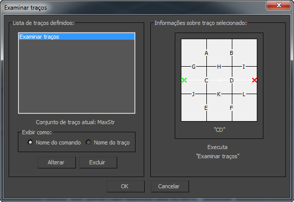

É possível visualizar os traços definidos na caixa de diálogo Revisar Traços. Dependendo de como esta caixa de diálogo é exibida, também é possível alterar ou excluir os traços definidos.
- Clique no botão Revisar na caixa de diálogo Definir Traços para visualizar os traços, mas não alterar ou excluir.
- Desenhe os traços de Revisão (por padrão, uma linha horizontal da esquerda para a direita) para visualizar, modificar e excluir os traços. É possível redefinir o traço de revisão na caixa de diálogo Revisar Traços.
Procedimentos
Para alterar o comando atribuído a um traço (ou vice-versa):
- Selecione um comando (ou traço) na lista.
- Clique em Modificar. A caixa de diálogo Definir Traços aparece.
- Selecione o novo traço para atribuir.
- Clique em OK na caixa de diálogo Definir Traços para atribuir o traço selecionado para o comando atualmente realçado na caixa de diálogo Revisar Traços.
Interface
Lista do grupo de Traços Definidos
Exibe uma lista de comandos que atualmente têm traços atribuídos e o nome do traço definido.
Alguns comandos são associados a determinados métodos: consulte Comandos com Métodos com Propósitos Específicos.
- Mostrar como
- Oferece duas opções que especificam como os comandos são exibidos na lista.
- Nome de comando exibe o atribuído traços por nome de comando (por exemplo, reproduzir animação).
- Percurso Exibe o nome atribuído traços por seu percurso nome (por exemplo, HK).
- Alterar
- Atribui um traço diferente ao comando, ou vice-versa, dependendo se os comandos ou traços estão exibidos na lista.
Nota: Este comando está disponível somente quando a caixa de diálogo é acessada ao desenhar o traço de Revisar Traços.
- Excluir
- Exclui o comando selecionado (ou traço) da lista e o comando já não está atribuído ao traço.
Informações sobre o grupo de Traço Selecionado
Exibe o nome e a forma do traço que aparece realçado na lista de traços.
