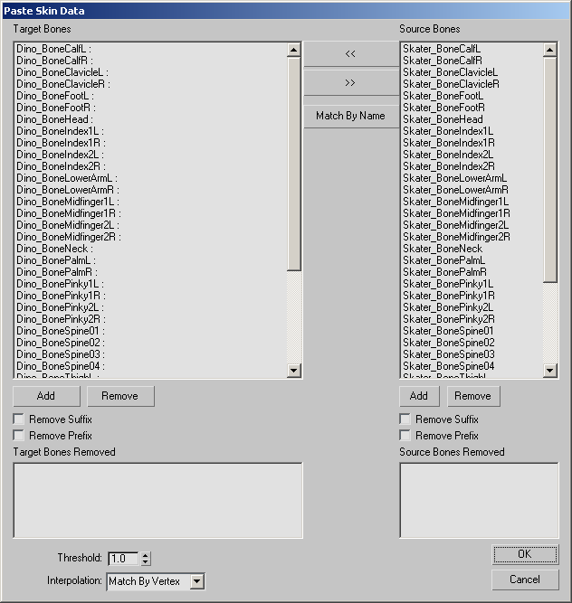

  8. Clique em Importar dados da malha.
    3ds Max abre a caixa de diálogo Colar dados de pele.
  9. Combinar os ossos realçando um em cada lado da caixa de diálogo e clicar na seta para esquerda para mover o osso de origem para o fazer coincidir no lado esquerdo.
    Também é possível realçar diversos ossos em cada lado de uma só vez, e clicar na seta esquerda para mover todos ao mesmo tempo. Somente a estrutura de osso no lado esquerdo da caixa de diálogo será colada.
  10. Se os vértices das malhas não coincidirem exatamente, defina o método de interpolação para Corresponder por Face e aumentar o limite para uma unidade de valor que irá permitir que as faces das malhas se combinem.
  11. Clique em OK para colar as ponderações de vértice e fechar a caixa de diálogo.
  12. Excluir as malha dos dados de pele.

Importar dados da pele da malha
Abre a caixa de diálogo Colar dados da pele Antes de clicar nesta opção, é preciso selecionar a malha Skindata _ malha e a malha em que deseja colar os dados.
Caixa de diálogo Colar dados de pele
Para usar a caixa de diálogo Colar dados de pele, destaque a combinação dos ossos de destino e de origem, e clique na seta esquerda para combiná-las. Somente conjuntos de correspondência de ossos listados em Ossos de destino serão mapeados ao clicar em OK.
Ossos de destino
Relaciona os ossos de destino disponíveis para combinar, e lista as combinações movidas da lista de ossos de origem com a seta esquerda.
Ossos de origem
Lista os ossos de origem disponíveis para combinação.
Adicionar
Adiciona os ossos removidos de volta à origem ou lista alvo
Remover
Remove os ossos realçados da lista de origem ou alvo.
Remover um sufixo
Se o final dos nomes dos ossos com um sublinhado seguido por texto, isso remova o sufixo dos nomes do osso exibidos a partir do sublinhado para o final do nome. Utilize esta opção para remover sufixos e fazer com que os nomes do osso origem e alvo se combinem, o que permitirá que você utilize a opção Corresponder por nome.
Remover prefixo
Se os nomes das estruturas do osso inicial com texto seguido por um sublinhado, remove todos os caracteres dos nomes de osso exibidos até e incluindo o sublinhado. Utilize esta opção para remover os prefixos e fazer com que os nomes do osso origem e alvo se combinem, o que permitirá que você utilize a opção Corresponder por Nome.
Seta à esquerda
Combina os ossos alvo destacados com os ossos de origem destacados. O nome do osso de origem é movido para o lado esquerdo da caixa de diálogo, onde segue o nome de osso de destino. Também é possível coincidir com mais de um osso de origem para um único osso de destino, destacando o alvo da estrutura e os ossos de origem e clicar na seta esquerda. Ao clicar em OK, somente as combinações exibidas no lado esquerdo da caixa de diálogo serão mapeadas.
Seta à direita
Em uma combinação realçada no lado esquerdo da caixa de diálogo, remove a combinação e move a origem da estrutura para o lado direito da caixa de diálogo.
Combina com os ossos de origem e de destino por nome. Somente é possível utilizar esta opção se você tiver removido prefixos e sufixos para tornar os nomes do osso de origem e destino combinados exatamente.
Limite
Define a unidade de distância que o utilitário irá pesquisar por combinações de vértice ou face. Padrão=1,0.
Interpolação
Define o método pelo qual colar irá acontecer. Utilize a opção Corresponder por Vértice somente se as malhas forem idênticas. Caso contrário, use Corresponder por Face. Padrão = coincidir por vértice.
