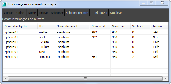

A interface do usuário principal do utilitário Informações do canal é a caixa de diálogo Informações do canal de mapa, que você abre clicando no botão Informações do canal do utilitário no painel de comandos. Essa caixa de diálogo sem janela restrita exibe informações sobre todos os canais de mapa pertencentes à seleção atual, no nível do objeto. Se você alterar a seleção, a caixa de diálogo será atualizada automaticamente para refletir a seleção.
A caixa de diálogo consiste em duas partes: uma barra de ferramentas de botões no topo e uma exibição tabular dos canais de mapa que pertencem a cada objeto na seleção atual.
Barra de ferramentas Informações do canal

Tabela Informações do canal
A tabela funciona de forma similar a uma planilha. Se nem todas as linhas ou colunas estiverem visíveis, você poderá rolar a tabela utilizando métodos padrão, incluindo girar a roda do mouse para rolagem na vertical. Ao realçar uma linha, clique em qualquer lugar na linha. É possível realçar somente uma linha por vez. Para redimensionar uma coluna, arraste o divisor vertical à direita do cabeçalho da coluna. Para definir automaticamente a largura de uma coluna para o tamanho da entrada mais longa, clique duas vezes no divisor vertical à direita do cabeçalho da coluna.
A seguir, está uma breve explicação de cada uma das colunas na tabela:
