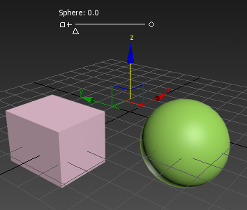

  2. Na viewport Em Perspectiva, adicione uma caixa e um objeto de esfera. Adicione também um Manipulador de Controle Deslizante e dê a legenda Controle Deslizante.
    A viewport deve parecer com a seguinte ilustração:
    É possível utilizar o controle deslizante para controlar dois escravos separadamente: valores negativos para a posição X da caixa e valores positivos para o parâmetro Hemisfério da esfera.

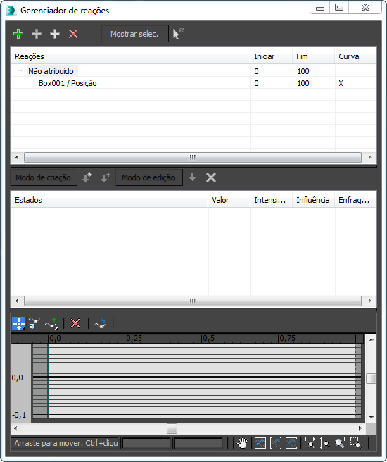

  4. Abra a caixa de diálogo Gerenciador de reação no menu Animação e posicione-a de maneira que seja possível ver a viewport Perspectiva.
    Neste ponto, a caixa de diálogo está vazia.

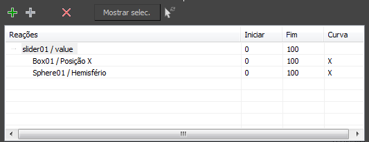

    Na lista Reações, o valor Slider01 / da entrada mestre é exibido.
  7. Na parte superior da barra de ferramentas, clique em (Adicionar escravos) e, a seguir, clique na caixa na viewport em perspectiva.
  8. No menu suspenso que aparece, selecione Transformar Posição Posição X.
    Na lista de Reações, a entrada escrava Box01 / Posição X aparece na entrada principal. Além disso, um novo é exibido na lista Estados para a trilha escrava recém-adicionada. Isso simplesmente indica que, quando o valor do controle deslizante é 0, a posição X da caixa deve manter o valor atual. No entanto, uma reação precisa de, pelo menos, dois estados para ser significativa. Você aprenderá a fazer isso em breve.

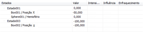

    Existem agora dois estados na lista Estados, mas, em ambos os casos, o valor de estado (isto é, o valor do controle deslizante) é o mesmo e, portanto, somente um deles é necessário. É possível solucionar isso adicionando a trilha escrava Hemisfério ao primeiro estado e depois eliminando o segundo estado.
  12. Na lista Reações, clique em Esfera01 / Hemisfério e, na lista de Estados, clique na entrada Estado01.
  13. Na barra de ferramentas central, acima da lista Estados, clique em (Anexar selecionados).
    Isto adiciona a trilha Hemisfério ao Estado01.
    Agora, é possível excluir o segundo estado supérfluo.
  14. Na lista de Estados, clique em Estado02 e, a seguir, na barra de ferramentas acima da lista de Estados, clique em (Excluir Estado).
    O Estado02 desaparece.

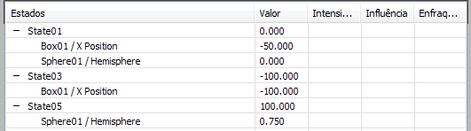

  23. Clique em (Criar Estado).
    O Gerenciador de Reação adiciona um novo estado, Estado02 , com o valor do estado (controle deslizante) a – 100.0 e a caixa em sua nova posição X.

  29. Clique em (Criar Estado).
    O Gerenciador de Reação adiciona um novo estado com o valor do estado (controle deslizante) em 100.0, e o valor Esfera01 / hemisfério em 0.750.

Para obter mais informações, consulte Adicionar Mestre.
Substituir Mestre
Permite substituir o mestre atual. Utilize o método padrão para escolher outro mestre, conforme descrito em Adicionar Mestre.
Utilize esta função para especificar um mestre quando se abre o Gerenciador de Reação ao atribuir um Controlador de reação a um escravo.
Nota: Se substituir um principal com múltiplos estados, o Gerenciador de Reação exclui todos os estados, exceto o padrão. Em sua, substituir um mestre é como começar de novo.
Adicionar Escravo
Permite adicionar um escravo ao mestre atual. Para obter mais informações, consulte Adicionar Escravos.
Adicionar selecionado
Permite adicionar objetos selecionados como escravos ao mestre atual. Para obter mais informações, consulte Adicionar Selecionado.
Excluir
Exclui todos os itens realçados na lista de Reações. Para obter mais informações, consulte Excluir Selecionados.
Crie Modo de Estados
Permite que criar estados importantes ao manipular objetos nas viewports. Para obter mais informações, consulte Criar Modo.
Criar estado
Adiciona um novo estado para a lista de estados da reação atual. Para obter mais informações, consulte Criar Estado.
Adiciona um escravo a um estado no qual este não participa no momento. Para usar, realce o escravo na lista de Reações, realce um estado na lista Estados e, a seguir, selecione Anexar Selecionado.
Definir Estado
Atualiza o estado realçado (trilha mestre) ao valor atual. Para obter detalhes, consulte Definir Estado.
Excluir estado
Exclui os itens realçados na lista de estados.
Editar o Modo de Estado Escravo
Permite alterar os valores de escravos no estado atual. Para obter detalhes, consulte Editar Modo.
Mostrar no Track View
Abre a Vista de Trilha, exibindo as trilhas de reação somente para escravos e mestres realçados.
Exibir na Vista Esquemática
Abre a Vista Esquemática, com as trilhas de reação expandidas para os escravos e mestres realçados.
